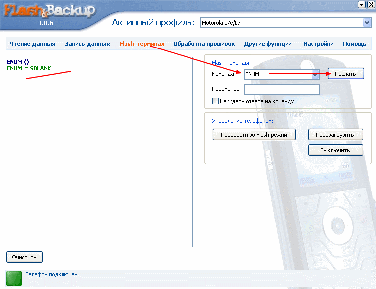

у тебя стоит дуал-бут как я помню ?
зажми * и красную кнопки и не отпуская их вставь батарею
в FB на вкладке Flash-терминал пошли в телефон команду ENUM
если ответит как SBLANK перейди на вкладку
Запись данных и прошей этот монстр https://motofan.ru/firmware/?action=get&...n=1&id=1071
