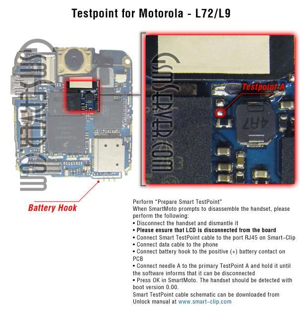

SerKis
сообщение 6.5.2009, 20:19
Сообщений: 21
Регистрация: 4.1.2008
Пользователь №: 158 904
Модель телефона: L9 (Убит)
Прошивка: S Blank Neptune LTE2
Вот схема ТП для L9, L72 Если телефон в режиме S Blank Neptune LTE2 его НЕ поднять обычными путями, нужна клипса, или загрузчик для бланка smile.gif
Сообщение отредактировал SerKis - 6.5.2009, 21:13

Вот ТП для L9
Meate
сообщение 24.5.2009, 19:08
Физик
Сообщений: 1 220
Регистрация: 24.6.2008
Пользователь №: 175 612
Модель телефона: iphone
Прошивка: iOS 7 b1
Рейтинг: 655
ROKR (iTunes),
точка тп для пока что ничего даёт простым юзерам,ну введёшь ты бланк,а потом чё, ничего thumbdown.gif
Meate, а потом СЦ.
