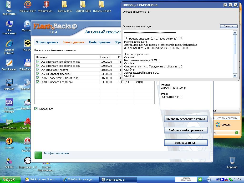

Ребят помогите...
Такая вот проблемка: Стояла прошивка со снятой RSA |K1 MP| mOnstr K1 (v1.0) by Ana®H (Валрка*К1), сегодня захотелось сменить на i-phone прошивку... Тело вроде нормально шилось, после прошивки всех групп телефон стал гореть только белым экраном. В бут ввести не получается. Комп тело видит.
Прошить не получается, пишет ошибки при прошивке групп. Что делать?
Сообщение отредактировал Vov4eg-Jay - 7.7.2009, 15:15
dex852
сообщение 7.7.2009, 15:14
Регистрация: 7.7.2009
Пользователь №: 202 473
Модель телефона: моторола к1
помогите чё с моим к1,послепошивки белый экран проги вроде видят тело,но пришет при работе на ф.б.ошибка загрузчика и все осталные то же ошибка.чё делать????вот так-*** Начало операции (07.07.2009 20:50:49) ***
Flash&Backup 3.0.4
Запись данных: C:\Program Files\Motorola Tools\Flash&Backup 3\Backups\2009-07-06_153438\2009-07-06_153438.https://forum.motofan.ru/index.php?showforum=143 Flash&backup
Запись загрузчика...
Ошибка!
Выполнение команды JUMP...
Ошибка!
Ошибка!
Запись кодовой группы: CG1
Ошибка!
Запись кодовой группы: CG3
Ошибка!
Запись кодовой группы: CG4
Ошибка!
Запись кодовой группы: CG7
Ошибка!
Запись кодовой группы: CG15
Ошибка!
Запись кодовой группы: CG18
Ошибка!
Операция выполнена.
*** Конец операции (07.07.2009 20:52:20)
bob55
сообщение 7.7.2009, 15:58
МОТО-ДЕД
Сообщений: 810
Регистрация: 20.7.2007
Из: Орел Россия
Пользователь №: 141 970
Прошивка: NewStyle© v2.1
Рейтинг: 1294
Vov4eg-Jay, dex852, вам сюда Мануал по восстановлению K1/Z3/L7e/L7i/L9/W510
Vov4eg-Jay, ты ж снял RSA, и начинаешь шить монстпак с RSA? Закомерный итог - труп. Смотрю никто не хочет почитать, поискать, сразу вопрос, вопль о помощи, нагадить в других темах для верности и ждём помощи. При этом минимум информации. dex852, что толку от твоего поста
"Запись загрузчика...
Ошибка!" дальше можно было не гнать остальную лабуду и занимать своим постом пол страницы и так понятно, а вот написал бы ты , какая прошивка у тебя стояла, что начал шить, чем шил и т.д., было б больше информации.
Сообщение отредактировал bob55 - 7.7.2009, 16:06
dex852
сообщение 7.7.2009, 16:10
R4527_G_08.02.81R.shx пыталс поставить эту пошивку,была эта Модель телефона:
K1Прошивка:R452F_G_08.03.08R.прошивал флашбеком3.0.4.
bob55
сообщение 7.7.2009, 16:17
МОТО-ДЕД
Сообщений: 810
Из: Орел Россия
Рейтинг: 1294
dex852, бекап конечно же не сделал? Ежели нет, скачивай родную, нажимаешь * + # + кр.кнопка (одновременно) вгоняешь в бут и далее шьёшь Random's Developments Flash&backup.
Сообщение отредактировал bob55 - 7.7.2009, 16:20

С Motorola L7e такая проблема: решил сменить статичную картинку при вкл, слил CG1 все заменил, но когда начал зашивать, сглупил и залил CG1 из другой прошивки. При включении экран начал мигать. Делая железный ТП в RSD Lite вместе с S Blank Neptune LTE2 выскакивает окошко такого типа: "Phone failed initial security verification checks. HAB error 0x35" и ramldr2 полноценно работать не хочет. Если есть возможность самому исправить эту ошибку пожалуйста подскажите как.
Есть, делай еще раз ТП.

Kasl
сообщение 12.7.2009, 17:55
Регистрация: 12.7.2009
Пользователь №: 202 760
Модель телефона: L7e
А что означает эта ошибка: "Phone failed initial security verification checks. HAB error 0x35" и следует ли вообще обращать на нее внимание при ТП?
Gray One

Kasl,
Ошибки бута Почитай там может найдешь свою. Но мне кажется стоит обратить внимание, наверно ты сделал чтото не так...

Цитата(Offset @ 12.7.2009, 19:39) *
Kasl, при ТП через RSD не шьют! Читать мануалы надо лучше, шей через FB и все будет путем. smile.gif
Вообщето я шью через FB, а в RSD смотрю получился S Blank или нет.

Kasl, значит перетыкни в другой USB порт и продолжай замыкать ТП, скорее всего комп его не правильно определяет, поэтому ругается RSD. Пользуйся 1 программой, не запускай одновременно несколько штук, как замкнешь ТП определив через RSD, закрой её и запускай FB smile.gif

Offset, насчет USB порта: дело в том, что я раньше уже делал железный ТП именно в этом порте. Просто после того как сдуру вшил CG1 с другой прошивки, оживить телефон не получается.

Gray One, ну ты даешь) симы бывают 2 вида. Те что во флексе(CG2) - это 32,4А,4Е и другие и те, что в PDS - 002F и т.д. Если напортачил 32, то шей флекс, если кутил с PDS - лей рабочий PDS. smile.gif
Kasl, восстановить можно все, что убито софтно, делай ТП и прошивай рабочий рефлеш. smile.gif
