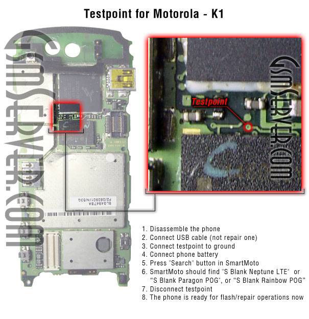

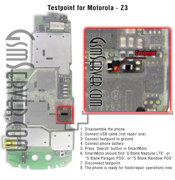

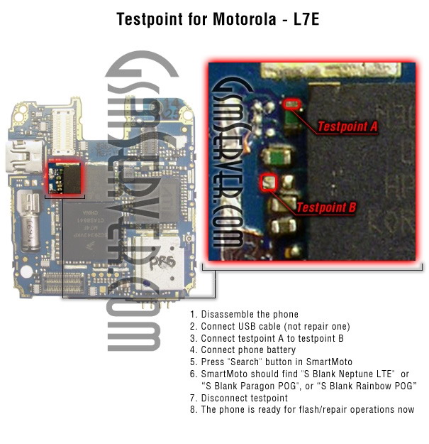

Как восстановить телефон (L7e/Z3/K1)
Правило №1 - сначала поднимаем телефон с помощью сделанного до убийства своего бекапа.
(ВАЖНО если снята RSA, то бекапом после снятия RSA, если нет , то нет.)
Правило №2 - если своего бекапа не было сделано, скачивайте полную прошивку с нашего сайта,
(ВАЖНО : если снята RSA, то прошивку со снятой RSA, если нет , то нет.)
выключайте телефон, зажимая кнопки * и # нажмите Красную кнопку - телефон войдёт в boot-режим, присоединяйте его
к программе FlаshBackup (качать на сайте) и прошивайте её.
Правило №3 - если не помогло вышеописанное - пробуем восстановление путём снятия РСА
Правило №4 - 100% но очень сложный FAQ по ТП for L7e Z3 K1 (железный Test-Point)
Восстановление PDS не имея ее бэкапа!

Vov4eg-Jay, motoron прав. лучше всего бокс отпаять термофеном, "подрывать" его с платы не надо, черевато обрывом дорожек, а так же мелких резисторов, она на К1 прям под боксом, так что, аккуратнее.
Цитата(Gray One @ Сегодня, 10:41)
А когда не вскрыт то только медной проволокой.
При не аккуратном обращении, можно закоротить что-нибудь не то, лучше многожильным проводком.. smile.gif

Люди подскожите, у меня вечно белый екран. Делал ТП, что после етого должно быть с телефоном? Екран изменит цвет, ато у меня он так и оставался белый? Кароч что должно быть после того как я замкнул ТП. Телефон Л9е. Плиз)
motoron
сообщение 1.8.2009, 17:56
Сообщений: 369
Регистрация: 5.3.2007
Из: Вологда
Пользователь №: 125 391
Прошивка: родная
Рейтинг: 39
если после ТП не производил никаких действий то ничего не изменится
ТП это всего лишь способ ввести телефон в режим S-Blank для последующих действий
Телефон Л9е. Плиз)
ну наверное не Л9е а L7e
после замыкания должн быть обход RSA
смотри правило №3 с пункта 4
или качни отсюда мануал по востановлению Мануал по восстановлению K1/Z3/L7e/L7i
там расписано подробней

Сорри протормозил реально Л7е конечно) Я этот мануал уже на память выучил. Я имел введу после того как я сделал ТП к меня все-равно екран остался белым, и последущие деиствия по снятию РСА чз ТП не имеют смыслы, поскольку, когда жмешь сенд лоадер ответа нет, это значит, что я не замкнул или как?

vergran, перед процедурой ТП загрузи RSD Lite, как только у тебя получится ТП, она выдаст "S Blank Neptune LTE2", ну а далее по инструкции снятия РСА.
как я уже писал ранее рядом находится точка при попадании в которую телефон пытается включится
вот у тебя и получается белый экран
точка ТП находится чуть дальше
при правильном замыкании телефон никак не отреагирует, т.е. экран останется черным
определить что ты замкнул ТП можно по звуку в колонках
или как сказано выше, прогой RSD Lite

Vov4eg-Jay
сообщение 4.8.2009, 1:47
Сообщений: 16
Регистрация: 7.7.2009
Из: Южно-Сахалинск
Пользователь №: 202 495
Модель телефона: Крейсер K1
Прошивка: R452F_G_08.03.08R
вот сегодня сделал тело. оказалось дело не в баттарейке а в руках ) возле точки в основном крутился.
бокс снял.. правда механически.. ничего не повредил )
спасибо тем кто подсказал что да как )

На моей L7e не получаеться ТП. Сколько раз не делал все равно не выходит, телефон так и остаеться в флеш режиме "S Flash Neptune LTE2".Может кто-то еще что подскажит?
fkcoder
сообщение 9.8.2009, 11:52
Eve
Сообщений: 1 014
Регистрация: 31.1.2006
Из: Новокузнецк
Пользователь №: 68 287
Рейтинг: 650
vergran, тыкать тыкать и еще раз тыкать. Руки выпрями и все получится. И удостоверься еще раз что в нужное место суешь свое приспособление. я так делал тп.
1)приклей на скотч или изоленту одну иголку на экран который рядом со вскрытым экраном находится и чтоб игла торчала наружу
2) приконнекти вторую иголку к ТП
3) сделай так чтобы иголки соприкасались
4) врубаеш кабель
5) врубаеш батарею
6) включаеш RSD Lite и смотриш как телефон подключен
7) видиш S Blank Neptune LTE2
8) радуешся
Сообщение отредактировал lavmen - 9.8.2009, 11:58
