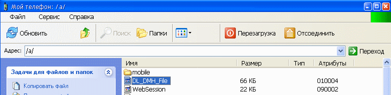

Доброе утро! признаю что вопрос туп... но всё же как можна скопировать телефонную книгу при нерабочем экране?? фон_туллы пишет что телефон не обнаружен!!!!!!!!! горю! (К1)
сообщение 22.10.2009, 14:27
нужно через программу Mexplorer.exe скопировать файл Прикрепленное изображение
