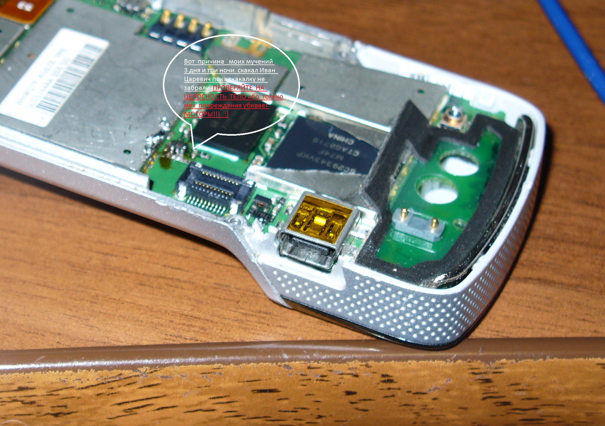

spiteful.gif вобщем так програмно убить тел нельзя проверино можно убить тел физически
после долгих мучение кучи матов такойто матери и пояльника тел свой я воскресил и ПДС и т.д не причем просто при очередном ТП я обнаружил что варворство не прошло даром и я сковырнул 5контактный smd элимент spiteful.gif когда отрывал метал экран от платы что именно за элемент я низнаю поял его долго но по окончанию (напомню что после всех операция тело показывало ЛОГО и тухло читал форум у многох так же ) достал коньячек и с чувством достоинства прошил mOnstra и передал тел жене теперь руки чешуться до своего КПК gps сдох)
ниже типо фото отчет

сообщение 20.11.2009, 13:14
Сообщений: 23
Регистрация: 21.9.2009
Пользователь №: 206 643
Модель телефона: K1
Прошивка: ....
Помогите плиззззз..... у меня К1....после прошивки загорелся белый экран, невыключается, снимаю боторейку.......такаяж фигня.............ЧТО МНЕ ДЕЛАТЬ ? sad.gif
Gray One
сообщение 20.11.2009, 13:23
Сообщений: 593
Регистрация: 12.2.2008
Из: Великий Новгород
Пользователь №: 163 295
Модель телефона: L7e, 5530
Прошивка: OAR, S60v5
Рейтинг: 238
Цитата(Offset @ 15.5.2009, 14:33) *
18. Белый экран, телефон не работает, я дурак.
Поможет только железный ТП.
M_DOG
сообщение 20.11.2009, 14:00
Сообщений: 23
Модель телефона: K1
Прошивка: ....
СпС теее но я его уже делаю)
Добавлено позже (20.11.2009, 22:37):
