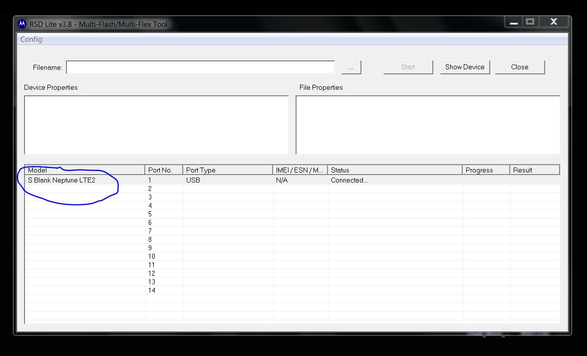

Телефоны L9/W510
Если Вы не можете прошить свой телефон:
1) Программа RSD Lite показывает S Blank Neptune LTE2
2) Программа Flash&Backup при прошивке выкидывает ошибку команды jump.
- Вам поможет только Сервисный Центр!

короче убил я свой z3.телефон после перепрошивке загораеться белым экраном и все.
все прошивальшики отказываються его прошивать...шил стандартную прошивку поверх монстра со снятой пса(стоял дуалбут) вопрос:че делать?
RDS Life тоже отказываеться шить.все прошивальщики определяют телефон как S Flash neptune LTE2

К1, убитый, в RSD Lite показывает S Blank Neptune , экран чёрный, ни чего нет, прошил K1_42_09R_Don_t_RSA_Crypto_With_Dual, толку нет, так-же в бланке и остался, экран чёрный, на что грешить, это у меня первый к1, ещё толком не разобрался, отдали мне его после перепрошивки, до этого работал. smile.gif

сделал как все надо , буд залил успешно , но записать пдс не удалось ,пишет так :
Телефон подключен
Версия Boot'a: 0400
Режим:
Начало CG1 - 10092000
Посылка загрузчика
стоит около минуты и пишет Телефон отключен . но теперь телефон не входит бут, а компьютер выдает подключено !
дайте совет что делать с эти трупом????
motoron
сообщение 26.11.2009, 17:23
Сообщений: 369
Регистрация: 5.3.2007
Из: Вологда
Пользователь №: 125 391
Прошивка: родная
Рейтинг: 39
подключи телефон и глянь что определяет прога RSD Lite
если S-Blank телефон на полочку или ящичек
если S-Flesh то вероятность поднятия есть, хоть и мала
асаф13
сообщение 26.11.2009, 18:27
Сообщений: 26
Регистрация: 25.11.2009
Из: Татарстан Богатые Сабы
Пользователь №: 210 237
Модель телефона: L 7 . L 9
Прошивка: R452J_G_08.22.04R-L9
RSD Lite определил : S-Blank Neptune LTE2
что делать дальше?
Сообщение отредактировал асаф13 - 26.11.2009, 18:28
bob55
сообщение 26.11.2009, 18:42
МОТО-ДЕД
Сообщений: 810
Регистрация: 20.7.2007
Из: Орел Россия
Пользователь №: 141 970
Прошивка: NewStyle© v2.1
Рейтинг: 1294
асаф13, читай выше (пункт про полочку)
Сообщение отредактировал bob55 - 26.11.2009, 18:43
асаф13
сообщение 26.11.2009, 18:50
Сообщений: 26
motoron
сообщение 26.11.2009, 18:55
Сообщений: 369
Из: Вологда
Прошивка: родная
Рейтинг: 39
Цитата(асаф13 @ Сегодня, 21:50)
В смысли , телефон надо просать в мусор?
ну почему, можно на запчасти пустить, или поменять главную плату от такого же телефона
