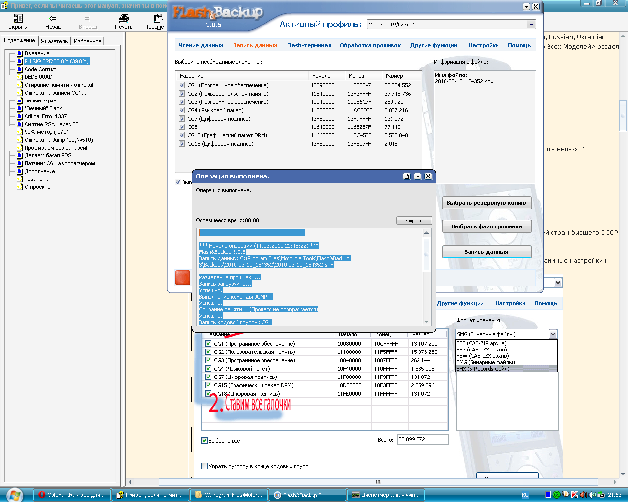

Помогите пожалуйста восстановить l7e, я снял RSA прошил NewStyle v.2.1
Затем решил что нафиг мне это надо, и закачал станд. прошивку
и решил прошить ей, Flash&Backup 3 в конце выдал ошибку
телефон при вставке батареи горит белым экраном и всё!
Не могу сделать ничего!
Flash&Backup 3 пишет мне:
*** Начало операции (01.03.2010 15:15:43) ***
Flash&Backup 3.0.7
Запись данных: C:\R452D_G_08.04.05R_PDS00B_LP0003_DRM0101_JPJAVA_G_08_L7iMOLDI_88_88_01R_GITHAWI001AA0CE_1FF.sbf
Разделение прошивки...
Запись загрузчика...
Ошибка!
Выполнение команды JUMP...
Ошибка!
Ошибка!
Запись кодовой группы: CG1
Ошибка!
Запись кодовой группы: CG2
Ошибка!
Запись кодовой группы: CG3
Ошибка!
Запись кодовой группы: CG4
Ошибка!
Запись кодовой группы: CG7
Ошибка!
Запись кодовой группы: CG15
Ошибка!
Запись кодовой группы: CG18
Ошибка!
Операция выполнена.
*** Конец операции (01.03.2010 15:28:26) ***

Модель телефона: Motorola l7e
ВСЕМ ОГРОМНОЕ СПАСИБО ЗА ПОМОЩЬ, ДЕЛО БЫЛО В КАБЕЛЕ, ПРОШИЛ ОБЫЧНЫМ МИНИ ЮСБ ОТ ФОТОАППАРАТА!!!!

Драсте..прощил телефон Л9..После как прошил не включяется.Пробовал перепрошить... ставил бэкап...разные типы прошивки ставил нечего не хочет...Пробовал всё что знаю..есль кто может подскажите что еше можна сделать...Плиз Хелп!!!
Бут 0С.07
R452J_G_08.22.04R
PH SIG ERR:35:02:
