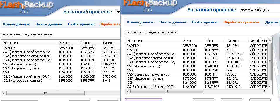

Я знаю что L9 не возможно вывести из бланка. Просто интересно. При прошивки ФБ какой нибудь прошивки происходит ошибка на джампе, но если шить R452J_G_08.10.15R_D_RFDI_PDS004_LP0003_DRM0101_GMTHAWIT00AA036_image, то ошибка на стирании памяти. Почему?
scorey
сообщение 16.4.2010, 11:00
Сообщений: 104
Регистрация: 6.5.2009
Из: Чебоксары
Пользователь №: 199 016
Рейтинг: 74.5
адрес памяти другой? (ложный)
ShaDReaS
сообщение 16.4.2010, 11:36
!!_вечно _ против_!!
Сообщений: 597
Регистрация: 26.6.2008
Из: Оренбург
Пользователь №: 175 757
Модель телефона: Lg pornHub
Прошивка: Nobody cares
Рейтинг: 340
какой памяти? все идентично

ShaDReaS, ramldr другой?? Попробуйте кто-нибудь через ТП прошить её. И кто нибудь пробовал заливать прошу кусками по адресам через "Записать б.блок" ?
Попробуйте ещё взять этот RAMLDR из имиджа и попробовать поработать с ним в проге RAMLDR1. Подсовывать ей его в виде лоадера. Попробуйте пересобрать прошивку.
Дал бы кто-нибудь L9 в бланке на опыты..
У меня имеется плата девятошная в бланке, (вместо бута залит хлам) но без ЮСБ разъёма.
Подпаять смогу только в следующую субботу (через неделю).
Обещаю, что попробую все предложеные варианты. Только скажите, где скачать
вышеупомянутый имидж, окромя рапиды. И сколько он весит, тк придётся качать через ЖПРС
И ещё если не в лом, ссылочку на рамлдр1. (ну очень медленный у меня инет)
Та лихко отдал бы ежели б ты поближе находился.
Offset: yalik, RAMLDR1 R452J_G_08.10.15R_D_RFDI_PDS004_LP0003_DRM0101_GMT - скачать с сайта.

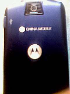

Предыстория:
Два подростка принесли на продажу Л7е (это на первый взгляд)
Перекупщики на ломаном русском объясняли, что требуется
перепрошивка, и поэтому всего 500р.
При слове перепрошивка у меня сроботал инстинкт и я отозвал
второго парня в сторонку и предложил целых 600 рублёв,
после чего я стал обладателем Л71 от Чина Мобайл
(на задней крышке логотип и надпись) в превосходном физическом
состоянии.
Прошива стояла 3ER
При загрузке логотип ЧинаМобайловский на красном фоне. Корелет Home Screen.
Меню шиворот навыворот Повсюду ссылки на операторский сервис.
Выбор языков только английский и автоматик(китайский)
Самое паскудное, это то, что бут режим не включался, ни тремя кнопками ни прошивальщиками.
Вспомнил, что на сайте встречался подобный случай и кажется тоже ЧинаМобайловский аппарат
был.
Так вот самое важное после ТП и снятия РСА ставится НьюСтайл 2.1 но не стартует.
Стартует только после восстановления ПДС из бэкапа. Почему она повреждается?
Три раза пробовал. Три раза восстанавливал. Может она залоченая? Как проверить.
В документации к НьюСтайл написано, что стоит патч, позволяющий стартовать с залоченной
ПДС. Может это именно мой случай. Что самое интересное, имей поменялся.
Изначально тот, что под крышкой совпадал с тем, что выдает тел после *#06#
теперь они разные. Как такое может быть.
Так вот хотел предупредить тех кому попадётся такое чудо, первым же делом делать
бэкап ПДС. Кстати, теперь телефон стал определяться как Л7е. Изначально определялся Л71
Под крышкой тоже Л71

yalik, по поводу определения - решает там флекс. Попробуй шить отдельно CG. Если остался бэкап той прошивки, пробуй снять с него RSA. Обход подписи RSA на L7e, K1, Z3 - Этим способом. Флекс прошей лучше родной официальный, для русского рынка. Ну и ленг тоже. А фото можешь дать? L7e вообще крутой тел. Я его любил)
Сообщение отредактировал Offset - 17.4.2010, 20:21
Бэкапа прошивы нету, он же в бут не входил. Пробовал заливать стандартный бут через ТП,
что-то не получилось, точно не помню. Меня НьюСтайл устраивает, я на неё эльфпак поставил.
ну и кое какую косметику... Больше меня вопрос с ИМЕЙ беспокоит. Вот фото задней крышки
морда один в один с Л7е, только клавиатура англо-китайская.
Как вот это провернуть. Флешбэкап не сохраняет, если только один
Ramdld оставить.
Сообщение отредактировал yalik - 18.4.2010, 6:24

Дак получается получилось прошить тел??
Ramdld оставить.
Разве не сохраняет прошу?? Ну ты и попробуй послать ему RAMLDR от имиджа через прогу ramldr. B попробуй чем-нибудь порезать саму прошивку по CG2. Пробуй:
SBFCodec
SHXCoDec 2.66
yalik
сообщение 18.4.2010, 9:19
Сообщений: 251
Регистрация: 4.3.2006
Пользователь №: 72 765
Модель телефона: L9RSA..Z3
Прошивка: 05R, 0DRnoRSA
Рейтинг: 34.5
Я же писал, что после тестпойнта снимаю РСА и шью NS 2.1
Но тел стартует только после воссановления ПДС из бэкапа.
Почему-то она постоянно повреждается после ТП и снятия РСА.
SBFCodec
SHXCoDec 2.66
Флешбэкапом сохраняю как SMG bin файлы тогда у меня имеется
RAMDLD (0x03FC8000).smg Так потянет?
Offset: Да, smg это и есть bin
Сообщение отредактировал Offset - 18.4.2010, 12:03
