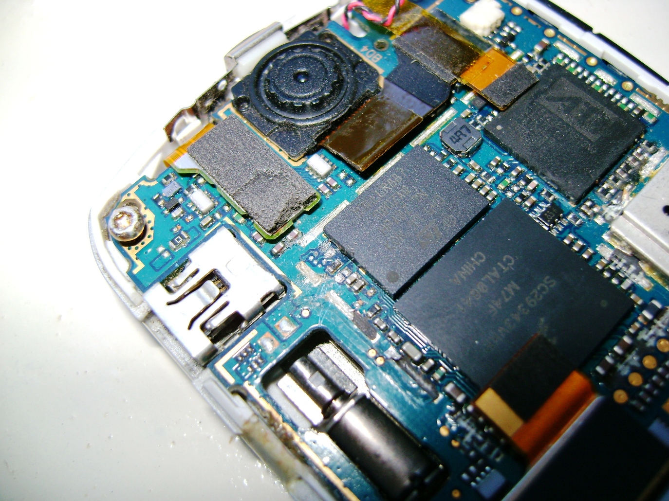

bigserg555
сообщение 1.7.2008, 18:30
MotoSportsMen
Сообщений: 858
Регистрация: 7.10.2005
Из: Рязань
Пользователь №: 53 831
Модель телефона: LG
Прошивка: Меняю как перчатки)
Рейтинг: 939
Цитата(ДимУльуа @ Сегодня, 17:10)
у меня нету точки А, она вырванна с платы
точно нет? кто ж её так? выложи фотку своей платы
ДимУльуа
сообщение 2.7.2008, 18:20
Регистрация: 17.9.2007
Пользователь №: 148 169
Модель телефона: V3
Фото:
Сообщение отредактировал ДимУльуа - 2.7.2008, 18:32
