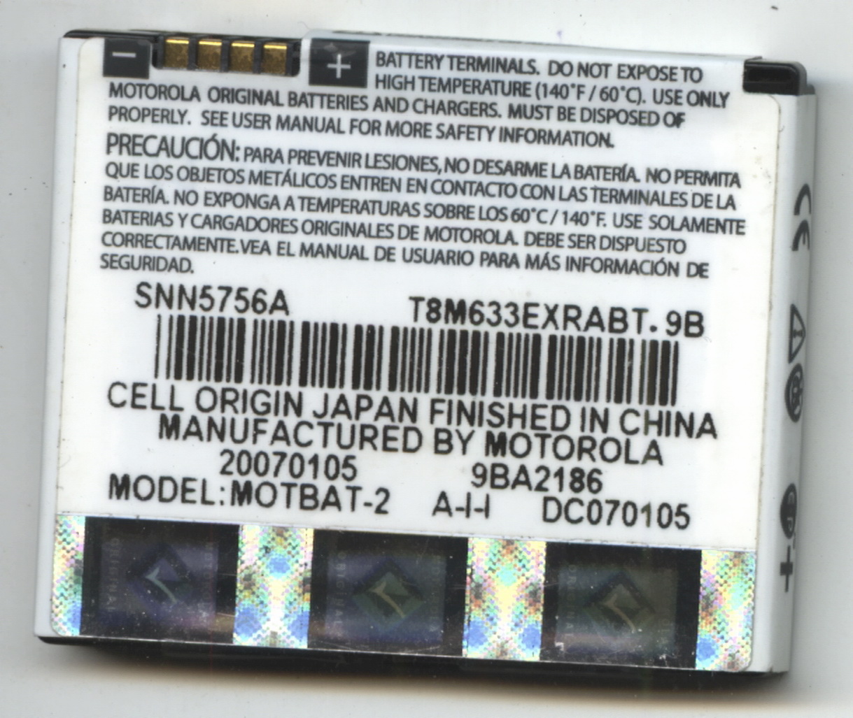

Подскажите, где плюс и минус на батарее BK60 от L9?
bob55
сообщение 19.8.2012, 18:21
МОТО-ДЕД
Сообщений: 810
Регистрация: 20.7.2007
Из: Орел Россия
Пользователь №: 141 970
Прошивка: NewStyle© v2.1
Рейтинг: 1294
vanyatwo,
vanyatwo
сообщение 26.8.2012, 11:46
Регистрация: 12.8.2012
Пользователь №: 236 269
Модель телефона: L9
Прошивка: R452J_G_08.22.04R
Not bad.
Уже разобрался.
