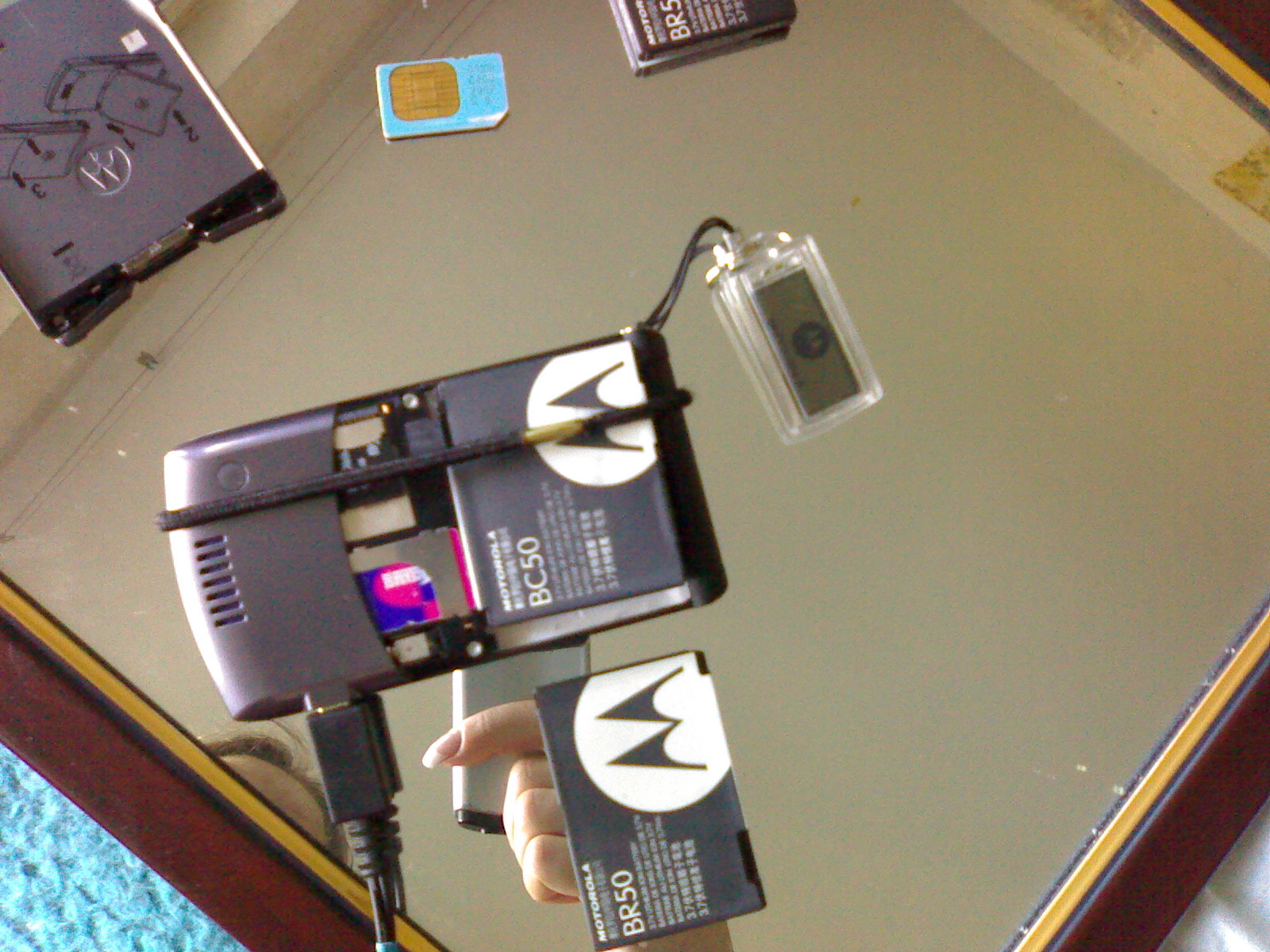

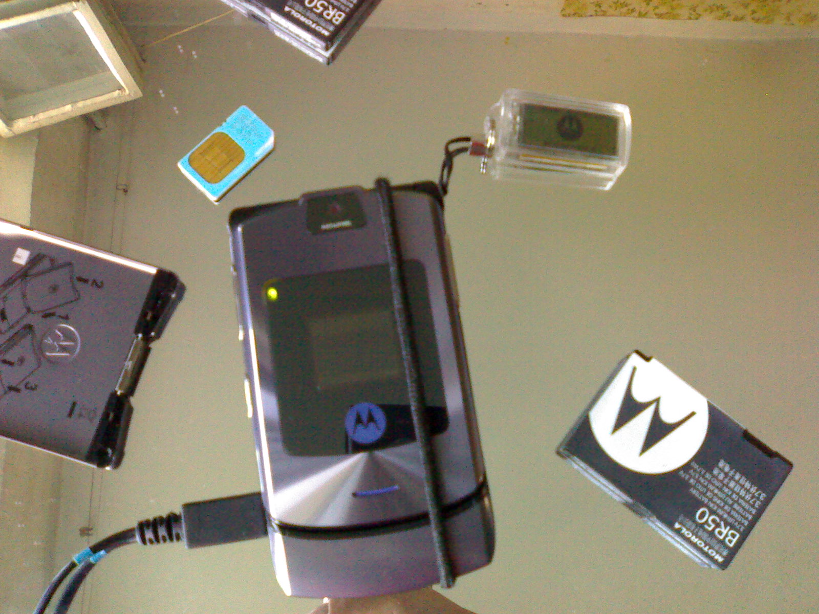

Как зарядить батарею на L9 ?
А то после снятия RSA он только когда включенный заряжается
На другом L9, или жабкой (такое устройство для зарядки батарей без телефона, на радиоринках да и просто в ларьках полно их, цена 25-30 грн\ 125-150 рублей)

соб@кин, во Flash&Backupе заливка прошивки, прошла до конца? Если да, то в программе RAMLDR2 залить Start_SW.bin(пункт 8,9 в теме по снятию RSA).

Паяльник в руках держать умею.. Дома есть Блок питания стабилизированый от 1 до 15 вольт 1А.
Че к чему нужно подключить чтобы зарядить ?????
Помогите. Тело нужно срочно.
