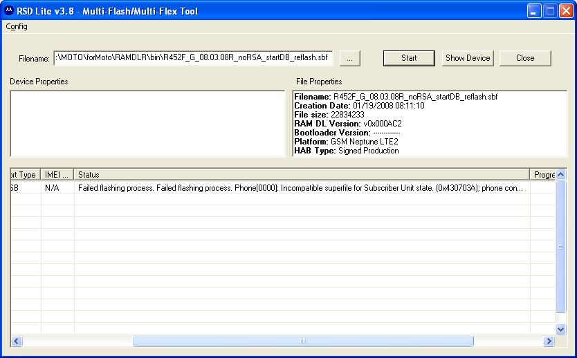

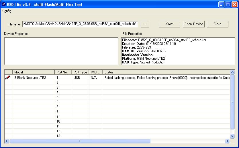

неоднократно пытался делат все по инструкция указанным на этом сайте в различных вариациях. Но тел после ТП находится в Бланке, прошивается через FB однако запускаться не хотит. Я и ПДС заливал и Boot Start и все делал согласно инструкции, но итог один тел в SBlank.

если тело находится в бланке, то это уже не плохо. Какой рефлеш ты пытался залить, и пробовал ли заливать RDSLite?

Я лил те рефлешы которые были указаны в инструкция на этом сайте для К1. RDSLite тоже пробовал но однако он пишет ч то какие то секьюрити проблемы. Subscribe неверная.

сделай скрин что у тебя показывает RDSLite!

тогда даже не знаю, как-то кто-то писал, возможно что даже в этой теме что необходимо сбросить вечный бланк, а делается это путем вытаскивания батарей, но так глубоко я не забирался, может кто из сторожил все таки поможет. Если на гарантии неси в СЦ, вряд ли они что придумают лучше!
