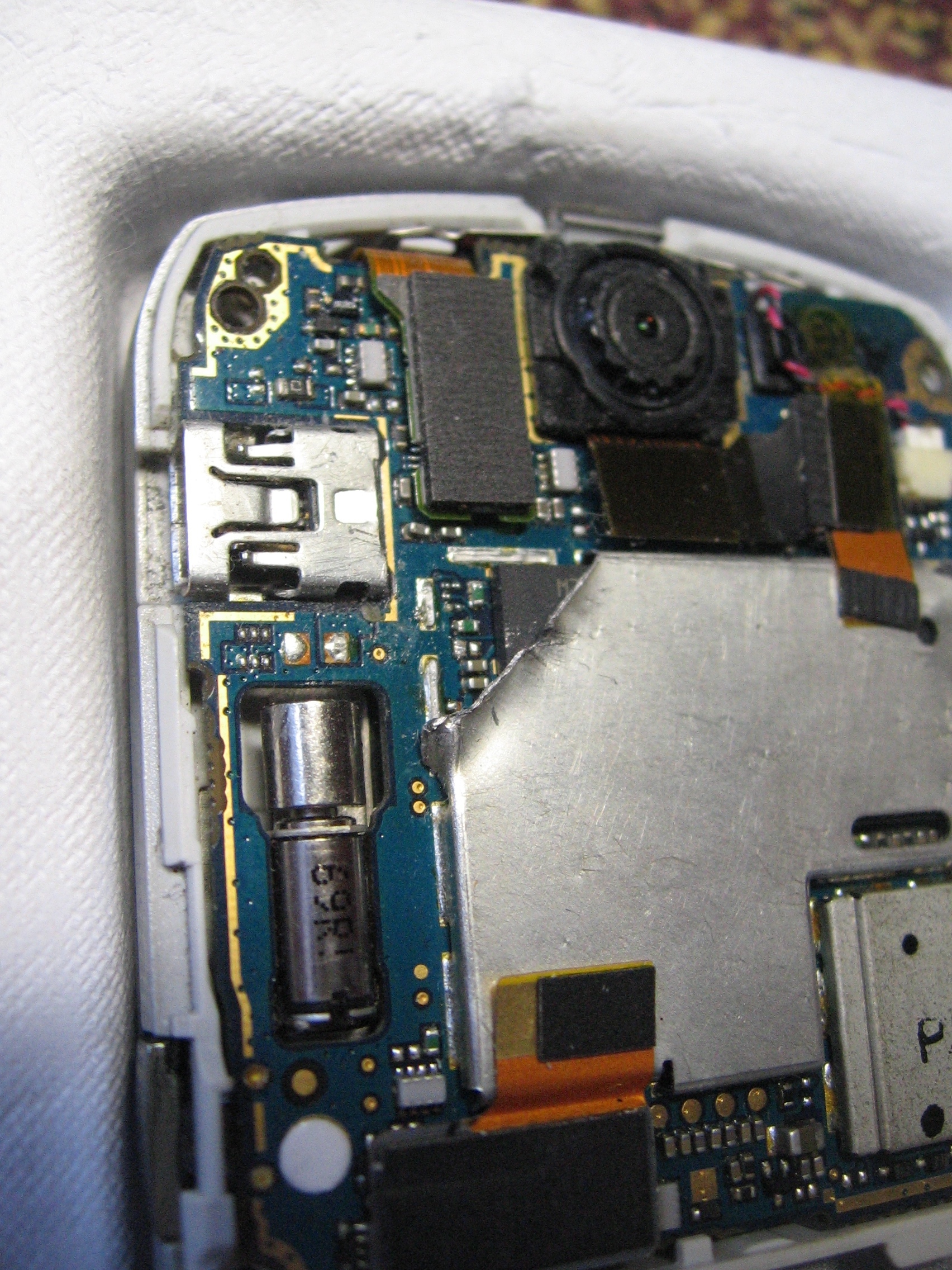

Ребят помогите с ТП. Ранее я уже описывал свой случай. У меня комп не видит тело. ТП у меня вырезан (то есть бокс отпилен). Когда я пытаюсь замкнуть ТП то нечего не происходит. Я действую строго по FAQ friend 1. Комп никак не хочет видеть тел. Вроде все делаю правильно но никак не могу замкнуть ПОМОГИТЕ ЧЕМ НИБУДЬ!!!!Пожалуйста.
Отредактировал Offset
1.Заряди полностью батарею.
2.Смени USB-шнурок/Перетыкни в другой USB-порт компа.
3.Пробуй на другом компе.
Я пытаюсь замкнуть ТП, и иголкой и медной проволкой от наушников, но нечего не происходит комп не хочет видеть тело. Помогите как можно замкнуть этот чертов ТП?

Gray One, у тебя просто незамыкается ТП, ну или ты что-то неправильно делаешЬ

расскажи пожалуста как ты замыкал ТП при этом случае и чем? Ответь пожалуйста а то уже месяц без мобилы.
Вот фотка моей моторолы Прикрепленное изображение
Сообщение отредактировал Gray One - 8.9.2008, 19:29

Gray One, у меня бокс на месте, ничего немогу сказать, я засувал проволку под него и на ощупь все делал, ну подставь к точке А один конец проволки, а второй положи на бокс

зарядил батарею, ноль реакции... не могу замкнуть тп.в чм может быть дело? надо ли мне пытаться его замыкать? может есть какой другой вариант? может быть я не так замыкаю???есть ли там какие нибудь хитрости,которые надо соблюдать при замыкании???
+++++Offset
1. Надо пытаться
2.может быть не так. Смотри внимательней на картинку!
3. Если ты вдруг не понял, один конец надо на ТП, а другой на "землю"(т.е. даже на сам защитный бокс).
Сообщение отредактировал Offset - 15.9.2008, 10:16
