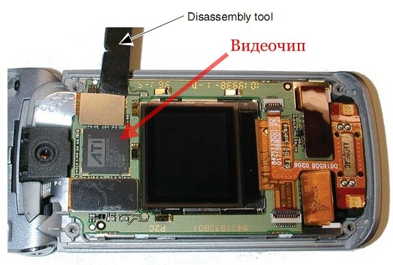

сообщение 16.11.2008, 14:36
Регистрация: 26.8.2006
Пользователь №: 96 575
Модель телефона: c650
Прошивка: R365_G_0B.D2.2FR
Motorola krzr k1.
Проблема:
Телефон был куплен "с рук". Первое время все работало без глюков. Прошивка была для Украины (по идее оригинальная):
R4527_G_08.22.07R с ленгпаком 002E
FLEX: GSTCNRYRTUA09D
Boot Loader 0A.B2.
Проблема началась спустя неделю использования. За это время успел чуть поправить сим32 (переназначил клавишу браузера, смс по умолчанию маленькими буквами и т.д.), заменил карту памяти 128 Мб кингмакс на более емкую А-дата 2 Гб.
И вот после очередного подключения к ПК и перезагрузке в тел. не включился экран sad.gif
Загрузился телефон нормально, мелодия проиграла... Выключил его снова. Включил - опять экран не светиться. Закрыл и открыл флип - теперь экран все время белый! То есть подсветка только светиться.
Помог танец с бубном и подключение зарядки при "выключеном" телефоне. Пару сек. тормозов и появилось на диплее меню зарядки. После чего включаю его, привычная картинка и мелодия загрузки..
Повторилось все в скором времени... Но уже просто так: разговаривал долго по телефону. Разговор окончил, нажал клавишу сброса - разговор сбросило, а подсветка не включилась. Зарядки с собой не было, решил поробовать "* + # + ON". ПОМОГЛО! Я увидел магические белые буквы на черном экране. Вышел с бут-режима и нормально загрузился с изображением на дсплее.
Проблема со временем стала появляться все чаше. Ингда еще телефон стал начинать тупить после закрытия и открытия флипа. Скажем, ява-плеер играет, закрыл флип - престало (а должно играть), открыл - или белый экран, или завис и через пару сек. развис и пишет "карта памяти удалена", затем "карта памяти добавлена". Но в яву уже зайти нельзя - загружаешь и видишь только белый экран. После перезагрузки все снова работает.
Так вот и юзал его месяц, "лечив" "белый экран" переходом в бут-меню и выходм из него, с последующей презагрузкой. Иногда и просто презагрузка помогала.
Затем это престало помогать. Бут-меню тоже стало запускаться с белым экраном!
Теперь помогало только подключение зарядки при "выключеном" телефоне. Пару сек. тормозов и видим меню зарядки. После чего включаю его, привычная картинка и мелодия загрузки..
Когда это стало происодить по пару раз в день решил перепрошить.
Выбрал прошивку на этом сайте (та что заводская и русская..). Зарядил аккум., вынял флешку и симку, снял бэкап, препрошил...
Поначалу радости моей небыло предела! Вставил симку, загрузилось, работает, не глючит... А вот через 1 час когда решил встаить флешку (предварительно на компе поформаченную в фат16) - мобилка резко затормозила, картинка на дисплее смазалась и побелела... и больше экран не включался. Старые способы уже не помогали восстановить изображение... НО ПРИ ЭТОМ ТРУБКА РАБОТАЕТ! Звонить и принимать звонки возможно. Перешил еще раз... не помогает. Прошил БЭКАП - не помогает... Вынял симку, флешку, выключил телефон.
На след. день утром включаю телефон - экран работает. Выключаю, вставляю симу - опять белый экран.
Вот такая моя история... Я бы подумал шлейф, но тогда был по идее наверное и звука не было, и постукивание и подергивание должны бы были помогать...
Я сначала на флешку винил... с нее то все началось. Но тогда бы удаление ее помагало бы.
Вероятно что проблема аппаратная. Подскажите кто знает, где искать и как ее решить.
Если это проблема с экраном, то почему тогда и внешний ничего не показывает? Вернее он светиться когда открываю флип, но то ли "темно-синим", то ли это такой "черный" цвет у него, и просто посветка просвечиваеться.
Тестпоинт, как я понимаю тут не при чем и мне не поможет, телефон то ведь вроде как "работает"! smile.gif
Я тут на форуме читал что рекомендовали в аналогичном случае "прогреть" видеочип, что мол это помогает. Природу этого явления я не понял и что имелось ввиду тоже.
Выслушаю все варианты и преположения.
Сообщение отредактировал MotoSpeakeR) - 16.11.2008, 15:29
сообщение 17.11.2008, 8:12
это шлейф 99% , можешь спросить у работников СЦ в этой теме

Принесли телефон л7е, труп такого характера: вставляю батарею загорается белый экран, проги определяют его как с флеш, РСА на трубе снято, попытался прошить его, выдает ошибку еще на записи загрузчика, бекапа нет, что делать с данным телом?

rankor, походу ты затёр свой PDS. smile.gif Сделай бэкап своего PDS, залей в телефон тот что с форума и примени 2 патча ремонтных из шапки. wink.gif
MARKyxa, решается такая проблема как 2х2 smile.gif Читай пост №700 этой темы. Osta все расписал. thumbsup.gif

в общем ситуация такая, че тока не лил smile.gif не помогло, раньше постоянно горел белый экран, сейчас научился лечить это, делаею так, замыкаю ТП затем:
Цитата(Osta @ 1.2.2008, 3:26)
4.Телефон будет в Blank-режиме. Запускаете программу RAMLDR2 (должна написать Boot version 0300)
5. Жмём Send Loader, программа отпишется "ready"
6. Жмём Write Boot - заливаем Boot_0AC0_patch.bin программа отпишется "ок"
Вынимаете и опять вставляете батарею телефона . Нажимаете Красную кнопку.
Закрываете программу RAMLDR2 и запускаете программу FlashBаckup
При прошивке пишет ввозможно память стерта и т.д. прошивка вроде идет, но полоса прогресса не движется, при это телефон постоянно в бланке, после якобы прошивки делаю дальше по мануалу:
8. В программе RAMLDR2 Жмём Send Loader, программа отпишется "ready";
9. Жмём Write Boot - заливаем Start_SW.bin (программа снова должна отписать OK.)
Вынимаем/вставляем батарею и Включаем телефон
А в итоге получаю снова белый экран, ПДС сейчас залил родной, пробовал лить рефлеши от осты и ганжи, какие еще предложения?
родной PDS + рефлеш + флекс + drm + ленг
всё залить из-под blank-режима
