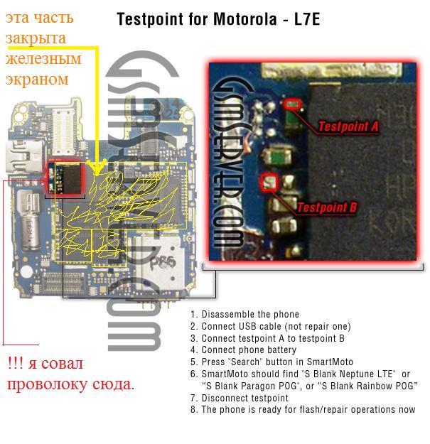

Правило №4 - 100% но очень сложный FAQ по ТП for L7e Z3 K1 (железный Test-Point)

помогите плиз, прошивка слетела у мя К1, тел не включаеца, включаю в boot-режим просто тупо белый экран((( что делать??? unsure.gif
MaXToR
сообщение 12.12.2008, 7:57
Сообщений: 169
Регистрация: 6.3.2008
Пользователь №: 165 752
Модель телефона: Z3
Рейтинг: 39
что делать???
Делай ТП

MaXToR
хотел но у мя кантакт закрыт который надо замыкать железкой а это железка впаяна в плату(((((
MaXToR
сообщение 12.12.2008, 12:01
Сообщений: 169
Модель телефона: Z3
Рейтинг: 39
ТП, если закрыто то сделай дырочку

STRITER
сообщение 12.12.2008, 12:44
Регистрация: 11.12.2008
Пользователь №: 188 353
Модель телефона: k1
там есть две дырочки но я не могу попасть на кантакт((

RSA снял -> Newstyle 2.1 -> Прошил DRM не от своей L7e модели tomato.gif -> Белый экран, когда вставляю батарейку.
Без тест поинта при подключении к компу:
https://motofan.ru/soft/ РСД Lite
S Flash Neptune
IMEI/ESN/MEID: N / A
Technology: N / A
Software Version: N / A
Flex Version: N / A
Bootloader Version: N / A
DRM Version: N / A
Ramldr2
Phone connected
Boot version:
F&B -- Телефон подключен
Как понял, так и должно быть с трупом...
Дальше. Делаю Тест Поинт.
тыкаю ТП, в точку "Testpoint B"(Ведь можно на нее коротить? smile.gif )
Когда попадаю, экран не загорается белым и не определяется ни Ramldr2, ни https://motofan.ru/soft/ РСД Lite.
Может память сгорела?))
ЗЫ ТП раньше вроде нормально делал...

Ckf, ну а DRM не пробовал через F&B прошить?

Ну, тогда ребята пост №846, когда будете делать железный ТП загрузите предварительно РСД Lite и как только она покажет вам бланк, а не флэш, только потом дальше.

bob55, спасибо за помощь, буду пытаться. А может быть память сгорела? Тел не определяется прогами при тп... shout.gif

ТП, переводи телефон в бланк
если телефон в Бланк режим перевести, потом просто бэкап прошить и все? Тоесть я имею ввиду что проделывая "Тест поинт железный софт" мы переводим телефон в бланк режим?
если я правильно понял то сделать нужно так:
1) сделать тест поинт(потыкать проволокой)
2) при помощи проги РСД Lite(ссылку на которую надеюсь мне дадите) узнать что телефон именно в бланк режиме
3) последовать инструкции по снятию РСА с 4 пункта
4.Телефон будет в Blank-режиме. Запускаете программу RAMLDR2 (должна написать Boot version 0300)
5. Жмём Send Loader, программа отпишется "ready"
6. Жмём Write Boot - заливаем Boot_0AC0_patch.bin программа отпишется "ок"
Вынимаете и опять вставляете батарею телефона . Нажимаете Красную кнопку.
Закрываете программу RAMLDR2 и запускаете программу FlashBаckup
7. Прошиваем скаченную выше прошивку в Flash&backup с выбранным профилем вашего телефона
Закрываете программу FlashBаckup и запускаете программку RAMLDR2.
8. В программе RAMLDR2 Жмём Send Loader, программа отпишется "ready";
9. Жмём Write Boot - заливаем Start_SW.bin (программа снова должна отписать OK.)
Вынимаем/вставляем батарею и Включаем телефон.
я все правильно понял? если хоть малейшее замечание есть то прошу вас мне написать, на сей раз хочу чтобы было без эксцессов непредвиденный ситуаций
Сообщение отредактировал Pepsi - 19.12.2008, 12:40

Все правильно,нужно прошивать прошивку со снятой РСА.
