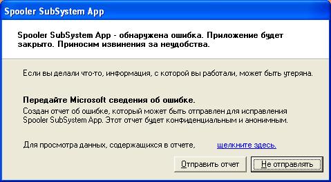

При включении комп показывает такую ошибку
Spooler SubSystem App
Spooler SubSystem App - обнаружена ошибка. Приложение будет закрыто. Приносим изинения за неудобства.
Перестал работать принтер, поиск.
Пмогите ее устранить?

Проблема в процессе spoolsv.exe . Это сервис винды, отвечающий за печать.
Может ты на принтере начал печатать, и в этот момент нажал на reset
