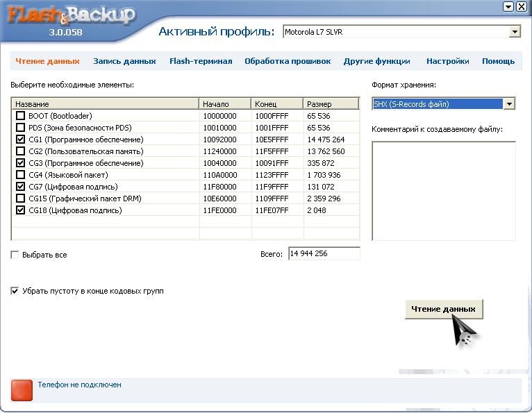

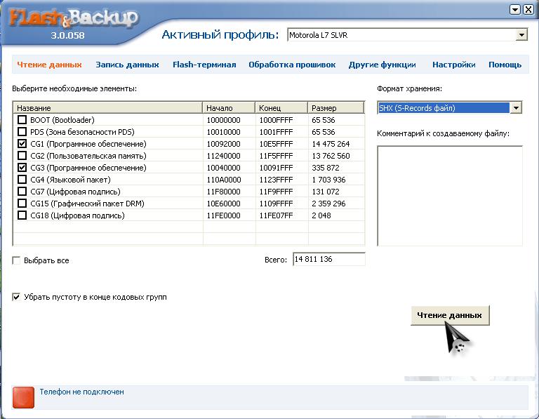

a.)Сливаем бекап кодовых груп(CG1,CG3,CG7,CG18) при помощи проги Flash&Backup 3(берем здесь), сливаем в формате *.shx

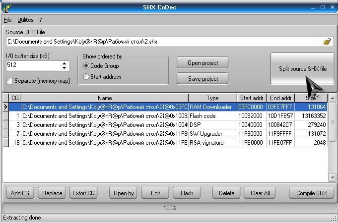

b.)Разбираем получившийся бекап при помощи проги SHXCoDec(берем здесь)

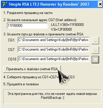

c.)Снимаем RSA при помощи проги RandomRSA2(брать здесь)

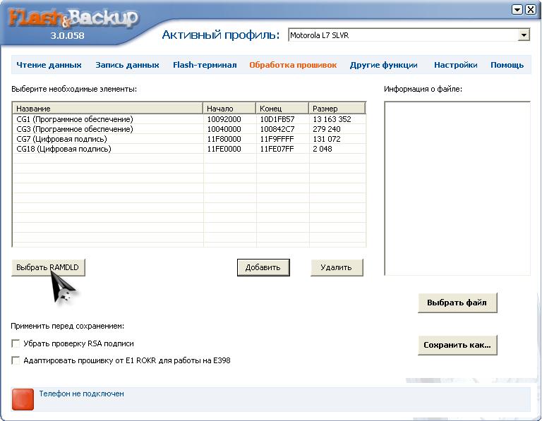

d.)Собираем прошивку из получившихся кодовых груп при помощи той же Flash&Backup 3, начальные адреса групп:
CG1-----10092000
CG3-----10040000
CG7-----11F80000
CG18----11FE0000
Незабываем так же добавить RAMDLD из вашей разобранной прошивки, его начальный адрес:03FC8000

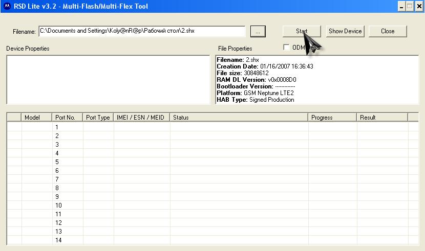

e.)Собранною прошивку прошиваем при помощи RSD Lite, не ниже версии 2.5(берем здесь)
Если тело после данных манипуляций запустилось, значит вы всё сделали правильно и устранили RSA

a.)Сливаем бекап кодовых груп(CG1,CG3) при помощи Flash&Backup 3

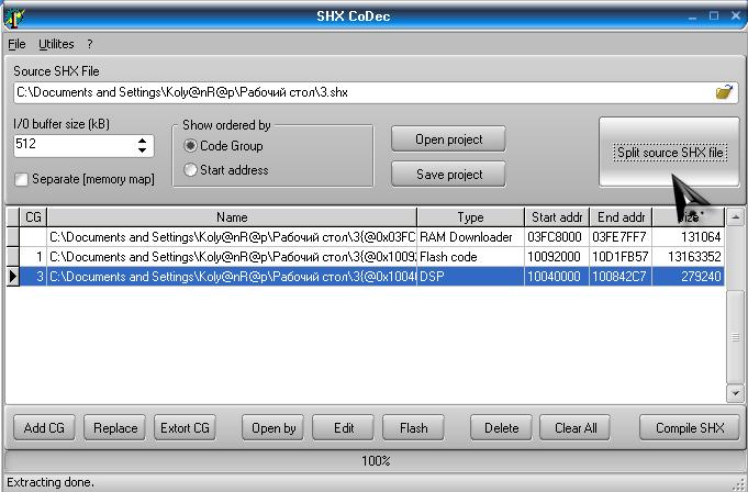

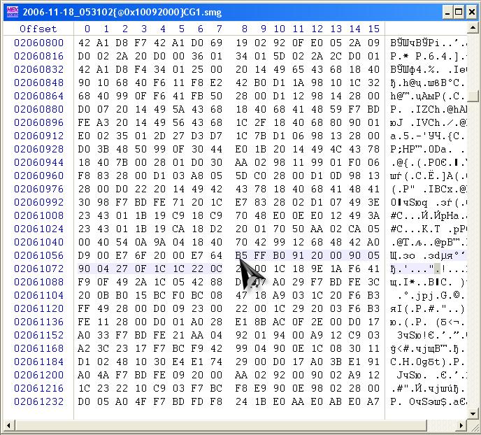

c.)Открываем слитую CG1 в HEX-редакторе и ищем следующие последовательности и меняем их:
с
B5FFB091200090059004270F1C1C220C
на
B5FFB0912000E0109004270F1C1C220C
с
B5F01C0F1C061C141C10494CB085F001FC561C05D1044837304CF7BDFC46E0DD
на
B5F01C0F1C061C141C10494CB085F001FC561C05D1044837304CF7BBF9C4E0DE
с
B5702500006B181A78522A01D0092A02
на
20014770006B181A78522A01D0092A02
с
2000220200415C6B2B05D100546A
на
3501220300415C6B2B04DA00546A

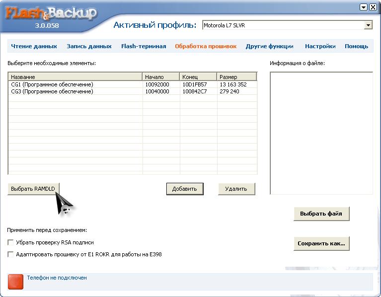

d.)Собираем прошивку из CG1 и CG3(Незабываем RAMDLD)

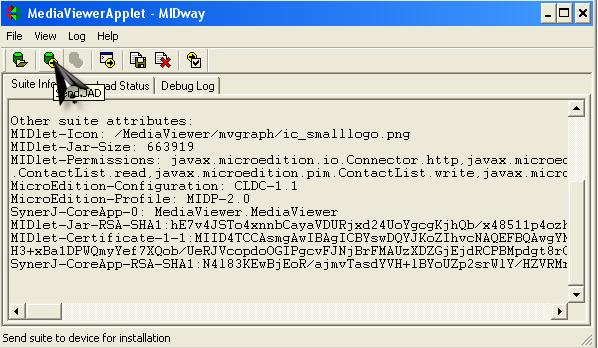

3.)Далее необходимо установить iTunes или MediaViewer(на ваше усмотрение, я например выбираю MediaViewer):
a.)Скачиваем сим тут, он отвечает за метку на корелет
b.)Вынимаем из тела флешку
c.)Заходим в пункт настройки ява в теле и нажимаем загрузка ява приложений и вставляем кабель
d.)Открываем MIDway (берем тут), выбираем корелет и посылаем на тело, и устанавливаем, когда установит, спросит запустьть или нет, нажимаем да, ждем 3 минуты, нажимаем меню+5 и радуемся!!!
