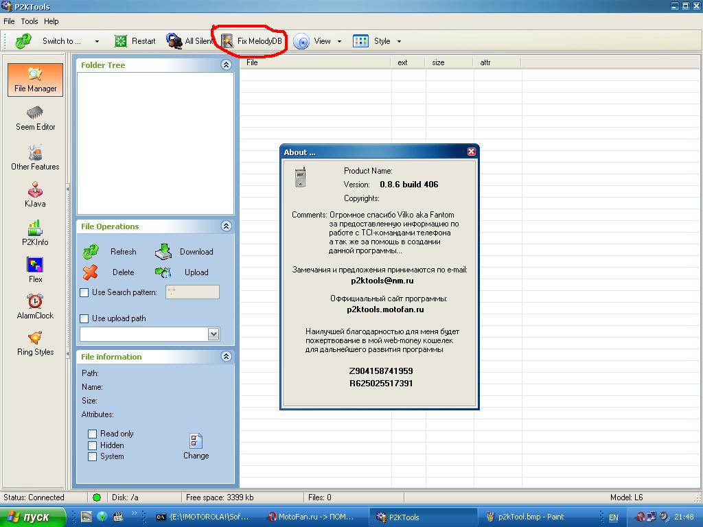

ВОт скриншот п2кТулс версии 0.8.6 . выделил нужную кнопку кнопку . режим проги - п2к
можно удалить стандартные мелодии, картиник, шаблоны ЕМС
