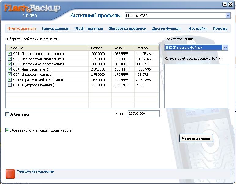

1. Снятие Backup'a с телефона Motorola V360
Чтобы снять backup нам понадобится программа F&B3 (ссылка) и телефон.
-Для начала нужно определить версию бута у вашего телефона и выбрать профиль. Внимание: если у вашего телефона бут 08.A0, то вам нужно выбрать профиль R4513_V360_08.A0. Если же другой, то ваш профиль V360.
-Далее берем программу F&B3(незабываем зарегестрироваться) и выбираем пункт чтение данных (Выбираем все кроме CG18).
-Ждем около 10 минут и готово.

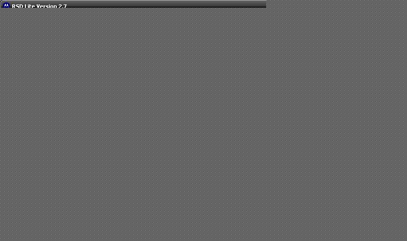

2.Прошивка V360
Чтобы прошить V360 нам понадобится прошивка для V360(описание выше, скачать тут), программа RSD Lite (ссылка), но прежде всего флекс против лоченых прошивок(ссылка)
-Подключаем телефон в обычном режиме (!!!), выбираем файл флекса и нажимаем прошить. (Этот флекс лочит байты во флексе, на которые ставит кастомерский пароль 00000000, который не может пройти лоченая прошивка)
-Теперь подключаем телефон во Flash Mode (*+#+Power) и и выбираем прошивку.
-Нажимаем прошить
-Все!

Собираем прошивку ТОЛЬКО с помощью FB 3.0.58 и выше, шьём ТОЛЬКО через RSD_lite версии 3.3 и выше

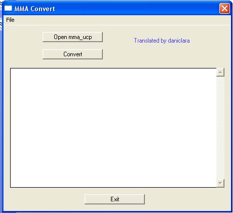

--Нам понадобится файл mma_ucp от скина, (Внимание: Если скин от LTE2 модели то сначала прокрутить через конвертер, если от LTE1 то ставим сразу), конвертер (на всякий случай) и P2k Menu Editor 2.3(ссылка).
1. Если у вас mma_ucp от LTE1 просто впихиваете его в телефон ПОСЛЕ ПАТЧА
2. Если у вас mma_ucp от LTE2 пропускаете его через конвертер
Потом в программе P2k Menu Editor удаляем пункт IRDA и добавляем пункт iTunes.
И затем еще разок в конвертер, и только потом в телефон, но все ПОСЛЕ ПАТЧА

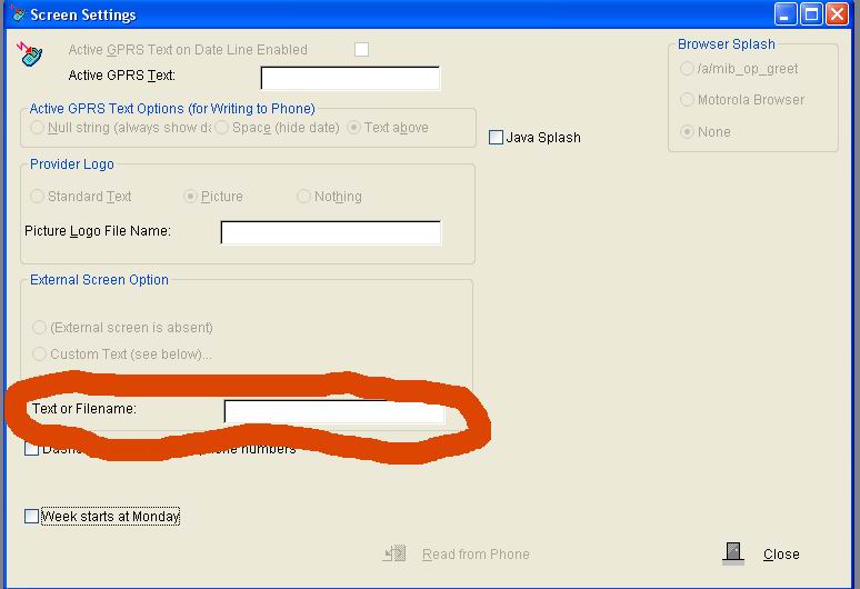

-Чтобы поменять картитнку на внешний экран, нужно заменить картинку cl.gif своей картинкой, размером 96*80.
Перед этим с помощью P2K Advanced Editor показываем на путь (Phone Services-> Screen Settings-> Text or Filename)

Узаем конвертер
Тоже есть нюансы, которые надо бы указать:
1. Перед конвертированием надо удалить из меню пункт ИТюнса, иначе ничего не получится.
2. Как заюзать Хексредактор для добавления в меню пункта РТТ. Я в свое врем писал об этом wink.gif
