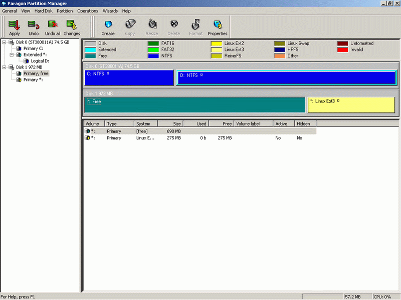

Чтобы создать любой раздел щелкаем на флехе, выбираем размер и фс, чтобы изменения вступили в силу, не забываем кликнуть "apply".
Принцип прост:
первым должен быть раздел FAT16, далее - все остальное (для пользователей е2, второй раздел своп, третий ехт3).

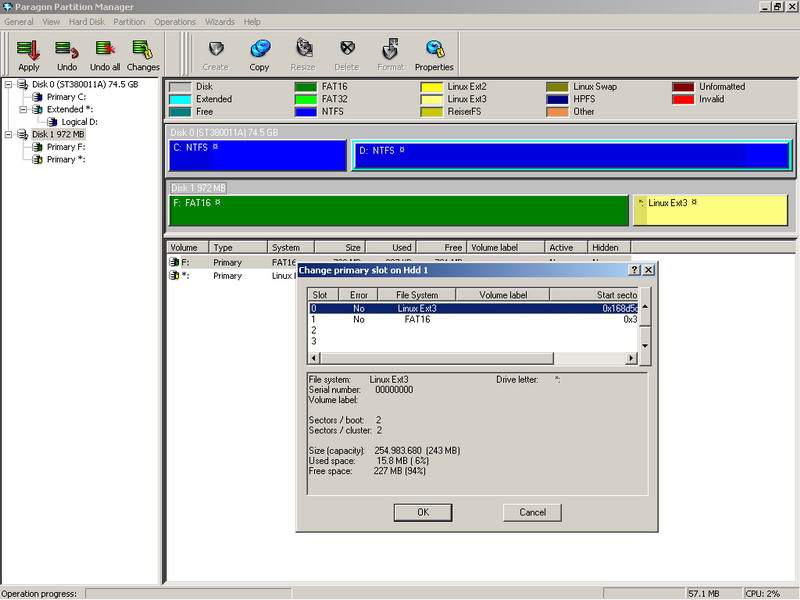

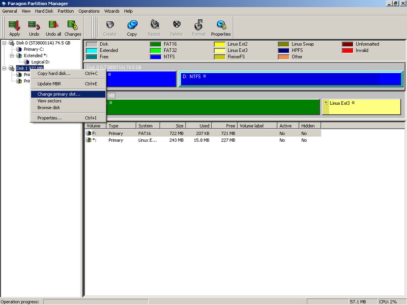

А вот то, с чем раньше были проблемы: винда видела только один раздел, оказывается заставить ее видеть нужный раздел не так уж и сложно! smile.gif
для этого щелкаем правой клавишей по самому диску, который отображается в правой панельке, и выбираем "change primary slot" (в восьмом парагоне возможно этот пункт называется по-другому), появится менюшка, в ней будут кнопочки "вверх" и "вниз", наша задача - переместить требуемый раздел на место "0", тогда винда его увидет. После этой манипуляции щелкаем в левом окошке парагона по разделу, который мы поместили на нулевое место и выбираем "mount" ("assign drive letter"). Щелкаем "apply" и теперь точно можем радоваться!!! drinks_drunk.gif
Чтобы тело видело раздел FAT16, после всех манипуляций помещаем этот раздел на место "0", как описано выше!!!

создаем первым раздел ext3, но создаем его так, как показано в прикрепленных рисунках:
Надо создать сначала только один раздел!
Люди!!! Зачем вы создаете раздел ехт3 первым??? Его же надо создавать последним (в смысле в конце диска), иначе тело не будет видеть флешку!
Еще раз прилепляю скрин того, что у вас должно получиться! (первый)

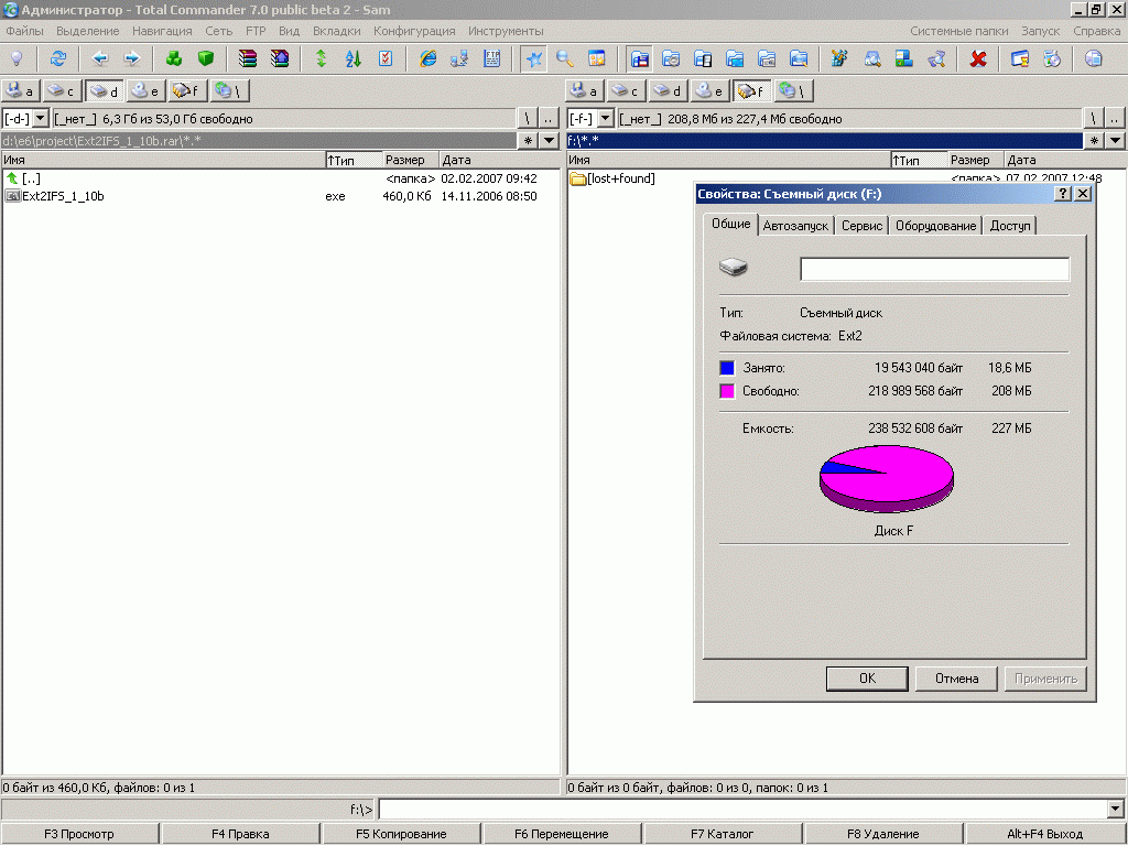

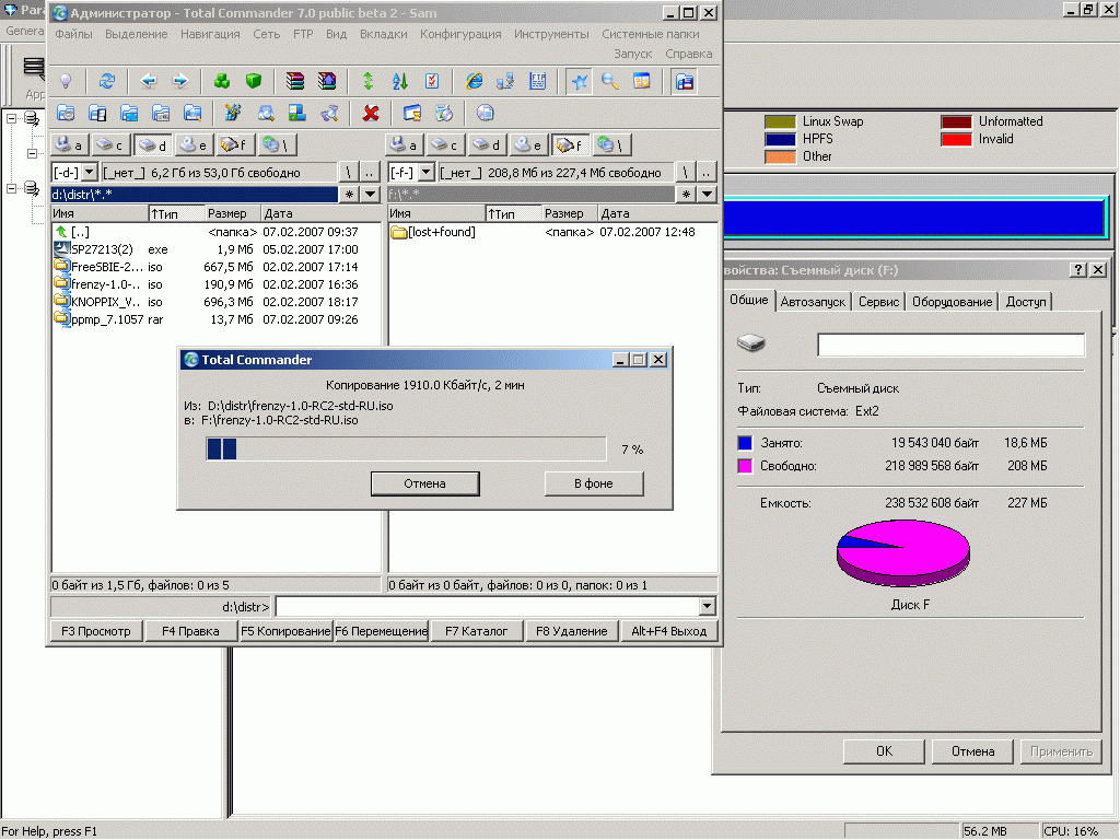

Вот еще скрины, примонтированный ехт3 раздел и копирование файлов на него (не смотрите, что там написано ехт2, просто с теми дровами что ехт2, что ехт3 определяются как ехт2 smile.gif )

Polovoy
сообщение 8.2.2007, 14:50
Сообщений: 322
Регистрация: 12.6.2006
Из: Планета Беларусь
Пользователь №: 87 335
Модель телефона: Red magic 8s
Рейтинг: 208
попробуйте переместить фат16 на нулевое место, как описано в первом посте, должно помочь wink.gif

У мя проблемка - парагон не хочет присваивать ехт3 разделу букву, ну никак! Разделы Fat16 Swap ext3. если на фате стоит буква, то не ставится буква на ехт3. Если буквы на фате нет, то всё равно не хочет присваивать букву, постоянно, в обоих случаях пишет is used - типа уже используется. Что делать терь?
Polovoy
сообщение 10.2.2007, 22:12
Сообщений: 322
Рейтинг: 208
В первом посте написано wink.gif надо переместить ехт3-раздел на нулевое место.
