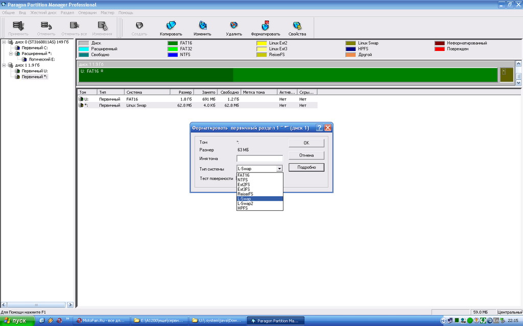

Подскажите код скрипта для монтирования свапа, а то у меня не получается unsure.gif
Флешку разбил. И есть ли разница между L-Swap и L-Swap2 ? Я ставил L-Swap. Вот скрин:

Проблема с форматом 4 гигов. Paragon manager форматирует только на 2 гига Fat. Я конечно отформатировал через консоль на 4 гига, но мне надо 2 раздела. Даже в голову ничего не лезет. Надо 50 мб под swap пустить, остальное под fat
4ep
сообщение 1.2.2008, 3:13
Сообщений: 856
Регистрация: 9.6.2005
Из: Сызрань
Пользователь №: 43 886
Модель телефона: ROKR E2
Прошивка: Калейдоскоп
Рейтинг: 217
Короче оказалось что нельзя занимать конец флешки при создании 2-х разделов. Я угадывал и подгонял по мегабайтам, чтоб наконец создать swap в конце флехи, нужное значение оказалось 117. Может 50 Mb под swap и много, но пока не напрягает. МЕсто в начале флехи (3.8 Gb) форматнул как fat32, это всё делалось в парагоне. Потом я форматнул флеху с помощью командной строки в fat, почему-то форматнулся только первый раздел, а не вся флешка (что и надо).
В конце флехи осталось незабитое место - 117 Mb, вот это как-то напрягает, почему так? Можно-ли как-нить исправить? И если всю флеху форматнуть в fat32, то покрывается вся флешка, включая конец)

4ep,
парагон патишон менеджер умеет форматировать 4 гига под фат. для этого Tools-settings-partitioning options и поставь галачку на Enable 64 Кб...... и сможешь форматить 4 гига в фат wink.gif
про место в конце, сам сталкивался с этой проблемой, как я понял они из-за того что наш телефон отвратительно работает как картридер. форматировать флешку лучше только через картридер, через него все отлично получается

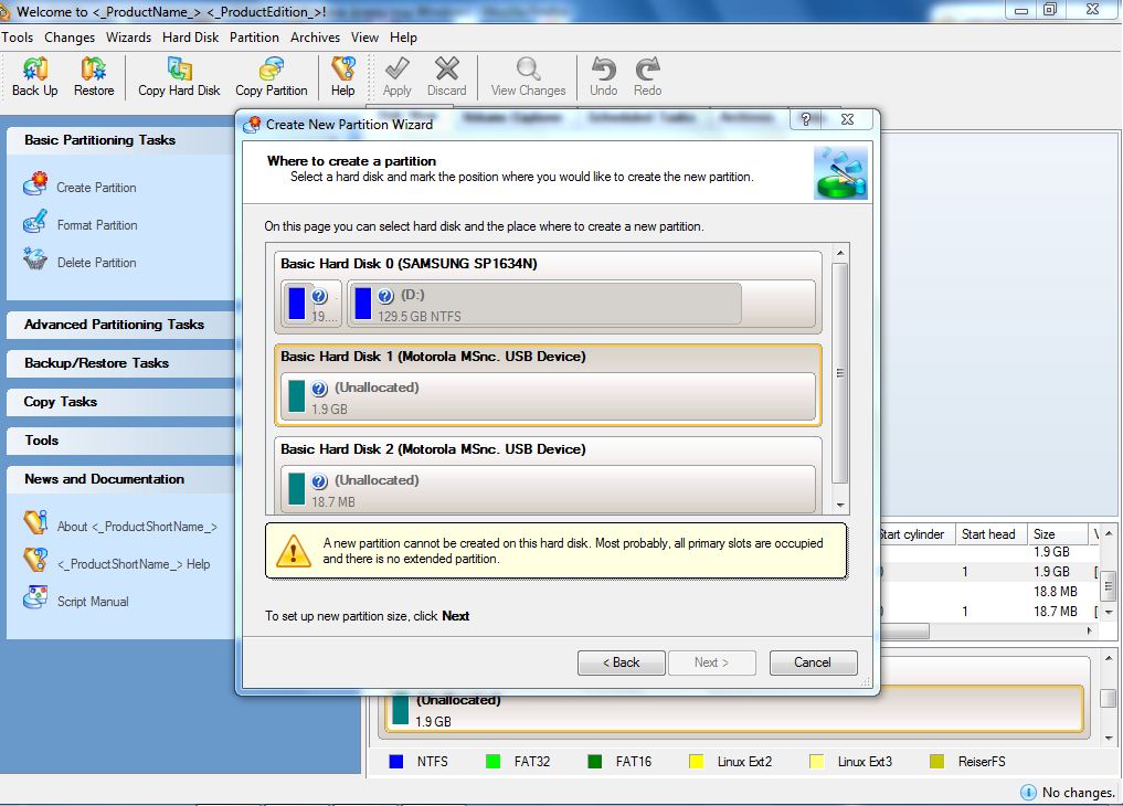

помогите плиииз.Хочу разбить флешку,для этого скачал Hard Disk Manager 8.5 Professional.
Захожу, жму на флешке Delete Partion ,потом apply.Вроде пишет Unllockated потом.Затем, пытаюсь создать раздел мне при выборе диска пишут Прикрепленное изображение
Потом захожу опять в программу смотрю, флешка уже зелённая и ,кстати , написано Logical Disk.
Скачивал демку Paragon 7.0 там можно спокойно на флешке создать раздел,но так демка ,то до осуществления дело не доходит....
Поделитесь 7 версией плииз.Или скажите может чё не так делаю?
https://forum.motofan.ru/index.php?act=Attach&type=post&id=211666
То же самое....

Silent_Bob
сообщение 11.12.2009, 13:17
Городской партизан
Сообщений: 3 590
Регистрация: 6.2.2008
Пользователь №: 162 603
Прошивка: Готичная
Рейтинг: 807
Скачайте Live дистрибутив люня и разбейте с gparted ...

AHTOXA.Shef
сообщение 11.12.2009, 21:08
Сообщений: 179
Регистрация: 22.11.2007
Из: Украина, г.Стаханов
Пользователь №: 154 739
Модель телефона: L7, Z6
Прошивка: AER_RB, PE 2.0 4FR
Рейтинг: 37.5
Всё бы хорошо... но у меня жпартет не видит флешку...
Подскажите что я неправильн0 делаю ?
Скачал gparted-live-0.5.0-3, записал образ на болванку... Запускаю... Всё норм запускается и открывается сама прога. Я подрубаю телефон в режиме карты памяти - он тоже нормально подключается, проходит полоска, потом уведомление типа "усб кабель подключён" - тоесть как обычно при подключении телефона в режиме карты.. Но gparted не видит флешку, он видит только жёсткий диск... Кнопка "Refresh devices" не помогает..
Также пробовал подключить телефон перед запуском liveCD - он при запуске тоже нормально подключается - но в проге не видно флешки...

Вот софтина на кЕтайском, но по расположению меню можно догадаться (чесно) ...
В режиме Mass Storage карта памяти подключается как жесткий диск.

Там есть малозаметный выпадающий список ...

Разбил флешку 10м парагоном,тел флешку видит,но раздел свап он не видит! В чем проблема?

Точно primary ???
