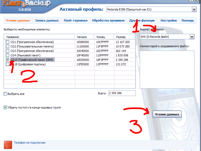

1. Обладатели FlashBackup3 данная глава для вас.
Для тех, у кого FlashBackup3 этот процесс упрощается, так как делаем резервную копию DRM пакета (она же CG15) в формате хранения SHX (picture1).

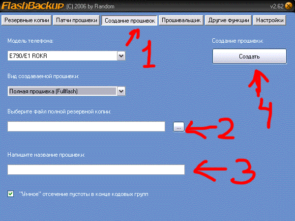

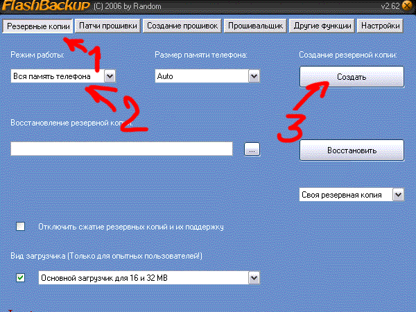

Первое, делаете полную резервную копию памяти телефона (picture2).
Далее берете и нажимаете вкладочку Создание прошивок, выбираете свою резервную копию, вводим название будущего SHX файла и жмем Создать (picture3).

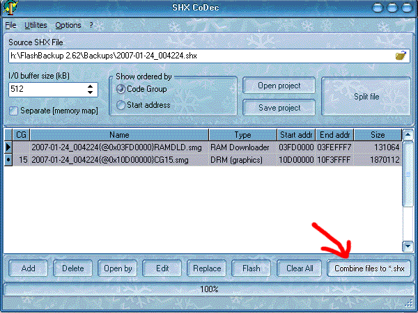

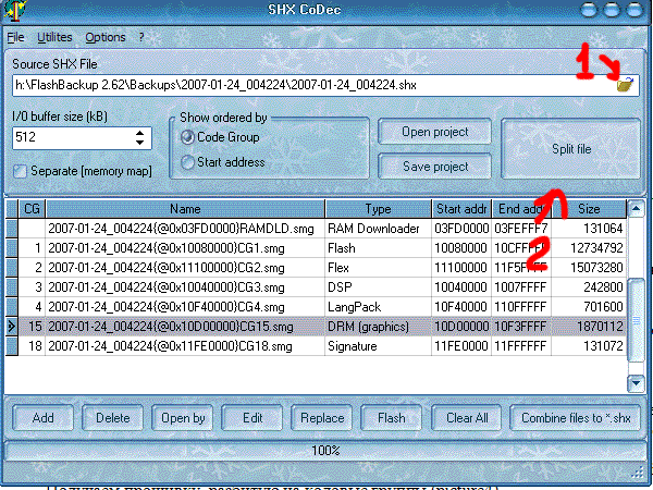

открываем получившийся SHX файл программой SHXCoDec и жмем Split.
Получаем прошивку, разбитую на кодовые группы (picture4).
Далее удаляем все кодовые группы кроме самой первой (RAM Downloader) и собственно самого DRM`a (DRM Graphics). Результат на picture5.
Далее жмем кнопку Combine files to .SHX, вводим название и жмем Save.
Результатом Данных мучений имеем DRM пакет, в котором мы будем производить наши изменения.

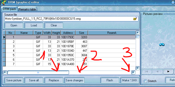

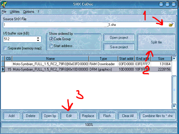

1. Открываем DRM, полученный нами программой SHXCoDec и жмем Split. Выбираем в списке получившемся в нижнем окне DRM Graphics и жмем Edit (picture6).
В вылезшем окне нажимаем на кнопку Open и получаем список всех картинок нашего DRM`a (picture7).
Здесь мы и будем копаться.
2. Для начала заменяем иконки iTunes, Видеокамеры, ЮСБ, Режим Авиа или оставляем в покое, если уже заменяли ранее. Теперь нам предстоит самое интересное, а именно вычленить из прошивки некоторые картинки, изменить их размер и засунуть обратно в прошивку.
3. Список иконок для замены
217, 218, 253, 254, 255, 256, 258, 259, 367, 368, 369, 370, 371, 372, 373, 374, 375, 376, 377, 378, 379, 380, 381, 382, 383, 384, 385, 386, 460, 461, 462.
Иконки, выделенные красным цветом, открываем в Adobe Photoshop или в его аналогах и изменяем, размер до 12х12, выделенные синим до 12х10. Это делается, для того чтобы при дальнейшей адаптации скина эти иконки нормально вписывались в оформление телефона.
4. Полученные иконки засовываем обратно в DRM. Для этого выбираем иконку (к примеру) 217 нажимаем Replace, выбираем иконку с номером 217, но уже с измененным размером. После всех изменений жмем Save Changes, жмем ОК. После этого жмем Make SHX, вводим имя нового DRM пакета и все готово (picture8).
На этом наши ковыряния в DRM`e закончены. Теперь Заливаем его в телефон программой FlashBackup. И переходим к редактированию скина.

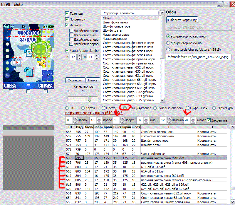

Открываем в ней нашу оболочку и переходим во вкладку Позиция \ Размер (picture9) и находим пункты 608 и 617. Изменяем Высоту обоих пунктов до 13 пикселей.
Эти пункты отвечают за шапку в СМС и Мелодиях \ Видео \ Картинках. После этого выбираем пункты 609, 618 и изменяем их высоту тоже до 13 пикселей. Главное, обратите внимание на то чтобы пункты 609, 618, 609 и 617 на одной высоте (регулируется кнопочками Вверх и Вниз). Выравниваем до одной высоты и выбираем пункты 613, 616, 619 и 620. Аналогично уменьшаем высоту и поднимаем до уровня 609-го пункта. Теперь у нас читабельна первая строка в СМС.

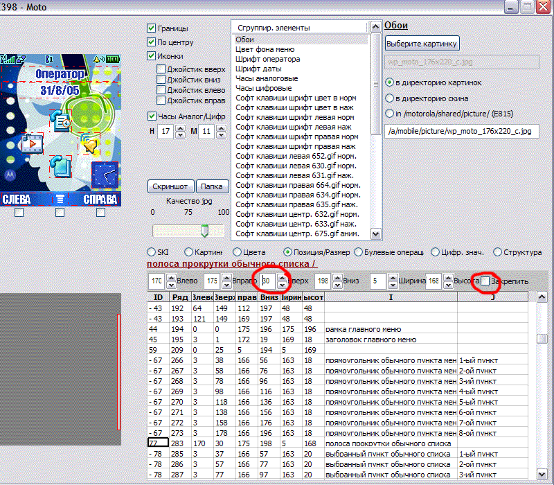

Далее нам необходимо отредактировать длину полос прокрутки. За них отвечают позиции 77 и 983. Снимаем галочку закрепить и уменьшаем позицию Вверх на 7 пикселей (picture10).
Это делается для того, чтобы во время ползания в меню Картинки \ Мелодии \ Видео полоса прокрутки начиналась ровно от шапки окна, а не ниже.
Картинки с номерами 610, 611, 612, 614, 615, 621, 622, 623, 624, 625, 626, 627, 628, 629 уменьшаем размер высоты до 13 пикселей.

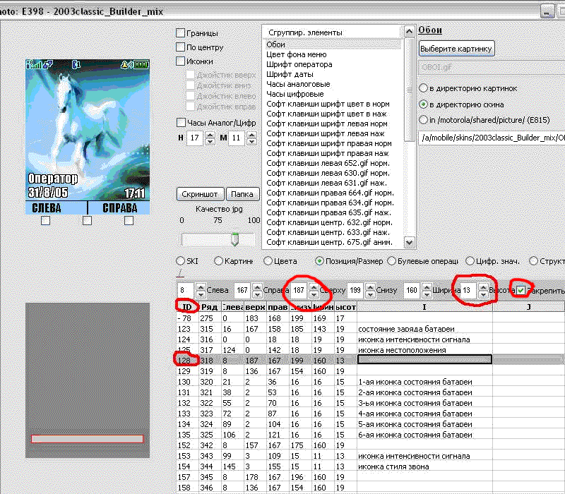

2. Уровень заряда батареи.
Далее начнем ковырять уровень заряда батареи. Уменьшаем высоту строки 128 до 13 пикселей (смотрите чтобы стояла галочка Закрепить). И еще увеличиваем на 9 пикселей положение Сверху (picture11).
Пункт 123 позицию Сверху увеличиваем на 9 пикселей, Высоту уменьшаем до 13 пикселей, пункты 453 уменьшаем на 2 пикселя, а 456 увеличиваем на 2 пикселя положение Сверху. Далее на вкладке картинки уменьшаем через Adobe Photoshop высоту картинок с номерами с 87 по 96 до 10 пикселей
Так как все скины разные то Вам придется повозиться с позициями с данными размерами, чтобы все выглядело нормально

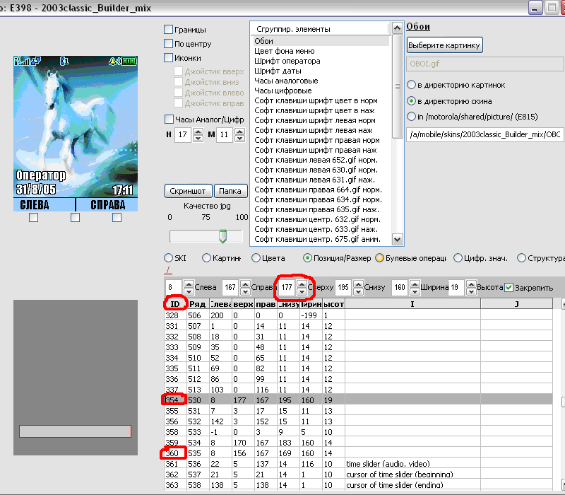

3. Передача файлов через Bluetooth, копирование \ перемещение на телефон \ флэшку.
Выбираем пункты 354, 360 и увеличиваем на 20 пикселей положение Сверху (picture12). У пунктов 360 и 559 меняем Высоту до 13 пикселей. Далее у пункта 360 уменьшаем пункт Справа, сняв галочку Закрепить, до 136. Пункт 359 выравниваем по позиции Сверху с пунктом 360 и увеличиваем позицию Слева до 138. Таким образом получаем проценты передачи справа от названия файла и графическую шкалу снизу.
Здесь также возможна подгонка.
После этого окно выглядит нормально , но показывается только проценты, а шкалы нет , так и задумано?

Поизучал сторки в SKI файле
1;354 положение графической шкалы при приеме файлов
1;359 положение счётчика % при приеме файлов
1;360 положение названия файла при приеме файлов
вот что выставил я смотрится изумительно
1 354 8 178 167 192
1 355 7 3 17 15
1 356 142 3 152 15
1 358 -1 0 3 9
1 359 138 157 166 171
1 360 14 158 136 172
