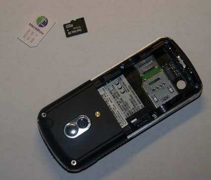

1- разбираем телефон с помощью отвертки Т6, открутив 6 болтиков (расположение см. ниже на рисунке) предварительно сняв сим карту и флешку
2-Слегка нажимаем на бока и поднимаем заднюю крышку
Вот так выглядит телефон со снятой задней крышкой:

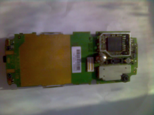

3- Далее вытаскиваем плату из передней панели. !!!ОСТОРОЖНО!!! дисплей может зацепиться за переднюю панель, в таком случае необходимо его поддеть чем нибудь (отверткой например)
Так выглядит телефон вообще без панели, т.е. сама плата которая нам как раз таки и нужна.)))

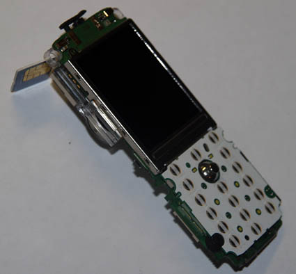

4- Отстегиваем от платы дисплей, клавиатуру, кнопку джойстика и бокс с динамиками и камерой. Вот последовательность действий: необходимо снять клавиатуру, поддев немного плоской отверткой у клавиши "0" и клавиатура сама соскочит со своего штатного места, далее необходимо снять дисплей раздвинув немного в сторону боковые защелки дисплея => немного (АККУРАТНО) приподнять дисплей и поддеть той же плоской отверткой шлейф, на котором крепится дисплей. Динамики снимаются просто, достаточно раздвинуть руками 2 боковые защелки бокса динамиков, они вам покажутся тугими но в этом нет ничего страшного и не бойтесь приложить силу (вы их все равно не сломаете))). Бокс тоже приподнемите осторожно откинув его в левую сторону т.к. на боксе с динамиками крепится и фотокамера и об этом не следует забывать. Шлейф фотокамеры тоже можно поддеть плоской отверткой, после того как вы сдернули шлейф фотокамеры - можете смело откидывать бокс с динамиками.
Динамики купать нельзя, даже если они очень сильно пострадали, т.к. спирт разьест клей на котором держится мембрана динамика и тогда вы полюбому их выкините! Так-же необходимо снять экран контроллера питания, он находится под клавиатурой справа. Снимается очень просто, достаточно подколупнуть чем нибудь остреньким скраю и потянуть за приподнятый конец который вы поддели. (как это всё выглядит расположено на фотке справа.)
В общем виде это выглядит так:

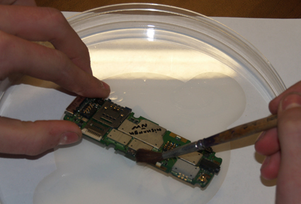

5- С разборкой мы закончили. Теперь можно приступить к тому - ради чего мы это все делали, т.е. купание телефона в спирте)))
Берем ванночку, наливаем в неё спирт так, чтобы плата полностью утонула в спирте. Далее нам предстоит АККУРАТНО промывать плату кисточкой. После чего оставляем телефон в ванночке на 20 – 30 минут, далее сушим (не в коем случае не на солнце) и повторяем процедуру 2 – 3 раза.
