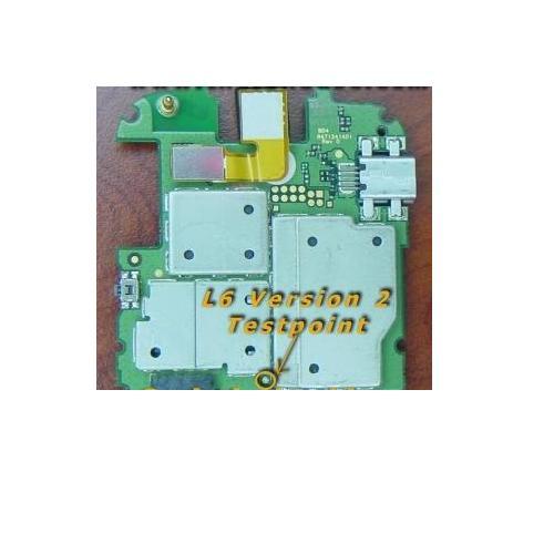

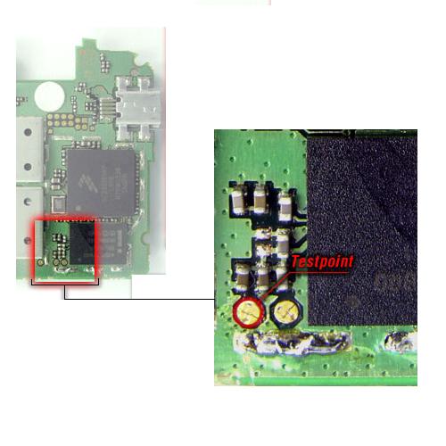

Вчера принисли тело Л 6 , сказали что вырубился сам и теперь не вкл. в флеш мод не переходит, а когда к компу подрубаю и перевожу во флеш мод, комп пишет не опознано. вот я и решил сделать тестпоинт , только не знаю где находится эта точка . Помогите!
контакты чистил.
контакты чистил.
Тебе придется сверлить защитный экран над микросхемой, учти это, хотя я поступил проще - откусил кусачками уголок этого экрана, и точку тп стало прекрасно видно.

Кстати, насчет сверления экрана - есть вроде две версии L6, во воторой версии (как правило это телы в розовом корпусе) ТП находится вне экрана и сверлить ничего не нада smile.gif
Версия 1 Прикрепленное изображение Версия 2 Прикрепленное изображение
