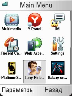

в 19й прошивке мы имеем дополнительно ИНЖЕНЕРНОЕ МЕНЮ
на сколько я понял, понижение версии не возможно в BP прошивке. У меня не шеьтся ВР часть на 19R
Резуьтат прошивки 19R.
Прошивка с измененым видом (нормальныи скином), менее тормозящая, с активированым инженерным меню и без IM и Ежа, хотя идет в комплекте с shx файлом, который не шьется по всей видимости из-за понижения. Т.е. понижение прошивки на ступень ниже не производится. В целом полное различие с 13.
Русский не ставил.

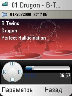

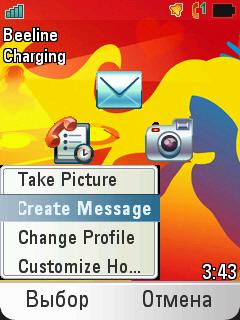

сообщение 13.4.2007, 13:40
Сообщений: 484
Регистрация: 14.1.2007
Пользователь №: 116 837
Модель телефона: Milestone & A1200
Рейтинг: 103.5
Ребят, я тут случайно напоролся на интеречсные скрины 13 проши - от лескова артёма.
https://forum.motofan.ru/index.php?act=Attach&type=post&id=90433 https://forum.motofan.ru/index.php?act=Attach&type=post&id=90434 https://forum.motofan.ru/index.php?act=Attach&type=post&id=90435 https://forum.motofan.ru/index.php?act=Attach&type=post&id=90436 https://forum.motofan.ru/index.php?act=Attach&type=post&id=90437
А говорили она не русится. Да и у меня не полусалось...
Странно...
