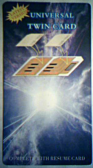

pruabtsev
сообщение 29.1.2005, 18:49
Сообщений: 23
Регистрация: 31.3.2004
Пользователь №: 2 818
Модель телефона: Philips Xenium W737
Вот такая упаковка. Universal Twin Card

А все эти китайские адаптеры вечно в них что-то не конектится(ннадо что нибудь подкладывать под акб),
от модели телефона и оператора это ни как не зависит, т.к. адаптеры работают переключателями, они то подключают одну симку то другую, после презапуска тела.
В теле все связанное с двумя линиями и т.п. ни как к адаптерам не относится, это относится к оператору.
