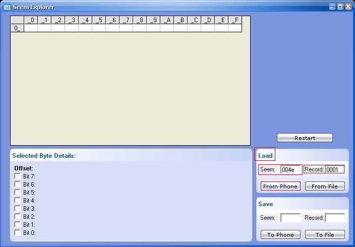

В этой теме постараемся выложить файлы и seems для всех 3G телефонов. smile.gif
Что такое SEEM ? – в SEEM хранятся настройки самого телефона, больше всего нас интересует seem 0032_0001, 005B_0001, тут всё по аналогии с реестром ОС Windows, заинтересовало ? См. раздел Seem лаборатория, а также P2KFunc, P2kSeem
Как закачать SEEM в телефон?
Подключаем телефон. ( Предварительно ставим на передачу данных в тел. V3x и Е770 )
Открываем "LeaderGL FlexEditor", нажимаем "Normal" (в правом верхнем углу )
Заходим в Seem Explorer:
Далее, нам нужно сначала сохранить свой seem, который вы изменяете. Для этого пишем в Load свой seem 004е (либо другой, смотря какой изменяете, но желательно сохранить все важные seems) в Record 0001, нажимаем From Phone.
В Save пишем также свой seem и нажимаем To File
После этого вы можете изменять свои или пробовать загрузить чужие, Все это делаете под Вашу ответственность. Чтобы загрузить какой либо другой seem, вводим (нужный вам seem), нажимаем From Phone, далее нажимаем From File и указываем путь к seem.
И наконец нажимаем To Phone и перегружаем телефон (Restart)
Новые настройки SEEM'ов (для Р2кАЕ и др.)
