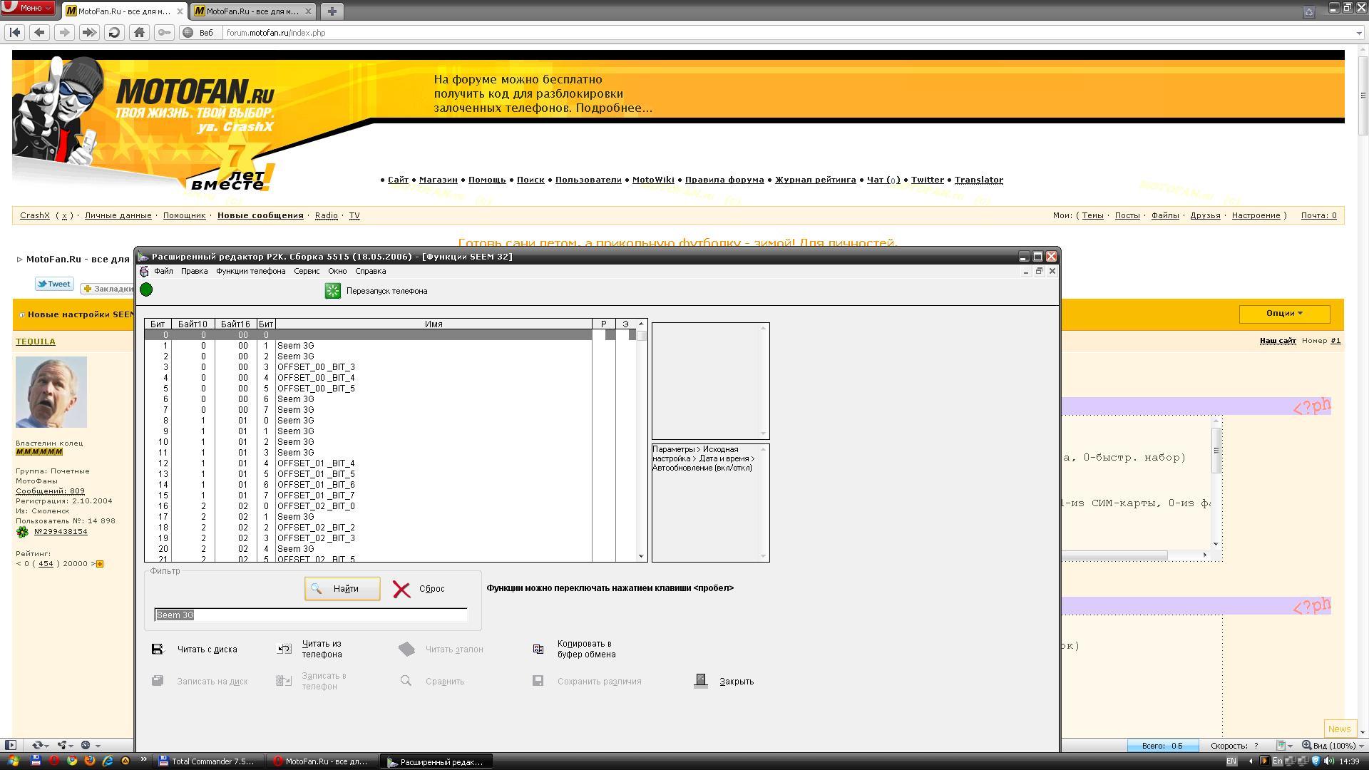

Настройки сима 0032_0001 для 3G аппаратов (тестировалось на V3x FW Сток E6P )
где есть ??? проверит не смог например роуминг... как то тяжко попасть в другой макро регион =)
Инструкция к использованию *для P2KToolsVS 3.0.9.961
Обновление 0032;004A;00A2;0126;010A;
1. Скачать фаил other_features_3G.pof
Прикрепленный файл OtherFeatures.zip   ( 5.85 килобайт ) Кол-во скачиваний: 330
2. Положить в папку в P2KToolsVS 3.0.9.961\OtherFeatures\
получится что то вроде P2KToolsVS 3.0.9.961\OtherFeatures\other_features_3G.pof
3. Запустить P2KToolsVS 3.0.9.961
4. Зайти в настройки > P2k режим выбрать фаил скрых настроек other_features_3G.pof
ну вот так как на скрине.. Прикрепленное изображение
