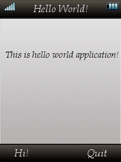

Помогите мне с ошибками, или киньте пожалуйсто исходник прожки (Просто создать окошко, и написать в нем текст, желательно 2 строчки).Что-то типа (на картине). Пробовал брать исходник с темы е2, так прога чет не компилится.
Плиз вилийте такой проект(полный проект с мейкфайлои итд)!!!!!! worthy.gif worthy.gif worthy.gif worthy.gif
Добавлено позже (17.7.2009, 20:43):
Спасибо Ant-ON
Сообщение отредактировал -=FAVN=- - 17.7.2009, 20:44
