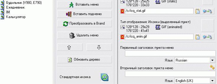

2. Редактируем свое меню с помощью P2K_MenuEditor'ом - добавляем в меню пункт IM (сам пункт находится в "Офисных средствах")

Паук,
Заметь у мну V360 и у мну нет МайтонДБ ))
У меня хоть явой удаляй мелодии хоть чем - все сразу обновляется...
Кстати пункта IM в настройках стилей так и не увидел я =((
Хотя есть "Информационные сообщения" но что я туда не ставил - все по барабану.
ТАкс... после перезагрузки IM появился на пару секунд в стилях... щас попытаюсь успеть выставить мелодию нужную =)
О да, на каждый стиль по перезагрузке и мелодия выставленна и работает...
Спасибо за помощь =)

Только что вспомнил, что есть еще програмка p2kAdvancedEditor (P2KAE), через нее в последней версии можно менять "функции телефона">>"стили звонка". Там будет все категории звонков, "бесшумный", "вибро и звонок" и т.д. В каждой категории присутствуют все подпункты, что и в телефоне и пункт IM в том числе. попробуй поменять мелодию на свою через эту прогу, должно получится!!!

спасибо но я уже решил трабл с помощью перезагрузок и выставления мелодии в IM в стилях =))
