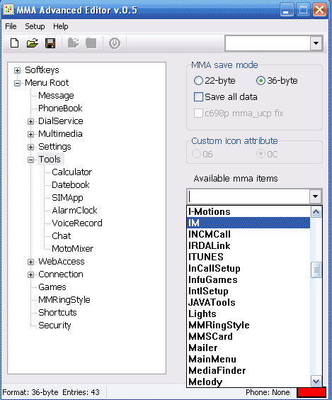

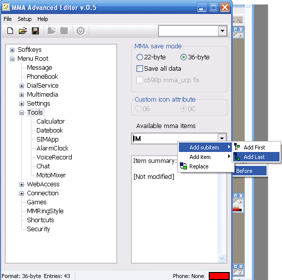

2. Редактируем свое меню с помощью P2K_MenuEditor'ом - добавляем в меню пункт IM (сам пункт находится в "Офисных средствах")

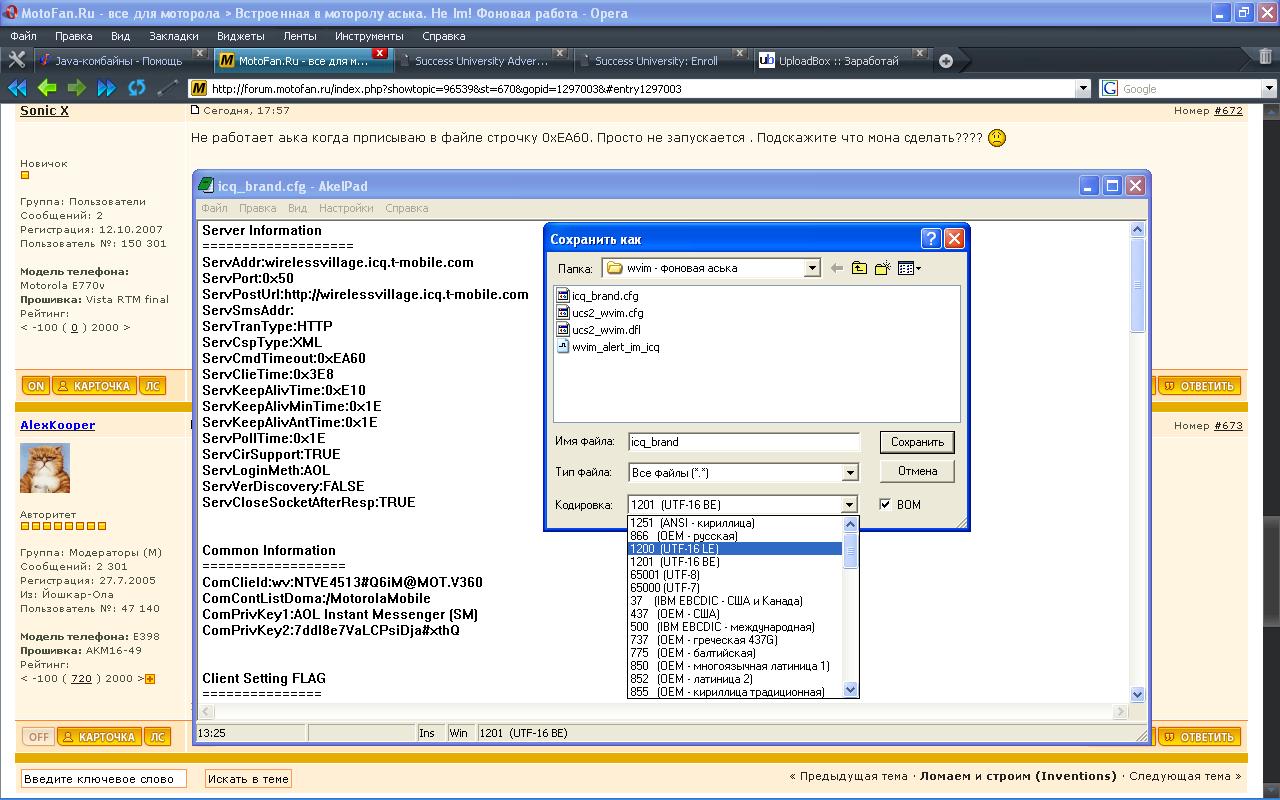

Этот параметр задает время опроса сервера, но, как выяснилось, не в секундах, а в миллисекундах!
По умолчанию для ICQ там стоит "0x1E", то есть опрос ведется постоянно, траффик (и батарейка) жрется немеренно.
Открываем необходимый файл (или все три) и ставим нужное значение (только шестнадцатеричное):
для 30 секунд - 30*1000 = 30000 (то есть, ставим 0x7530);
для 60 секунд - 60*1000 = 60000 (то есть, ставим 0хEA60),
ну и так далее.
Теперь траффик почти не кушается, сам проверял на 60 секунд.
ребят помогите . где найти p2k menu editor для v9 ?
не пашет который выложен
Попробуй MMA Advanced Editor 06 или https://forum.motofan.ru/index.php?showforum=64 P2K_Tools3.0.9.961 BETA

Для того чтоб пункт появился, он должен быть добавлен в меню (используйте редактор меню для вашей модели телефона) и разрешён в 32 симе.

ВАЖНО: вся информация из конфига переносится в accounts.cfg - не только логин и пароль, но и все сервера, порты, ТАЙМИНГИ.
И если вы хотите поменять тайминг или порт - бесполезно просто перезаливать icq_brand.cfg, данные в accounts.cfg от этого не поменяются! нужно пересоздавать учётную запись.

Ктулху,
P2K_MenuEditor не может открыть мой юсп. прога сразу выключается.
Vanilla999,
MMA Advanced Editor 06 открывает , но как туда добавить пункт IM я недогоню .

volume_84,
я добавлял через редактор меню в последнем https://forum.motofan.ru/index.php?showforum=64 P2K_ToolsVS shades.gif

[quote name='volume_84' date='10.3.2009, 7:35' post='1289105']
Ктулху,
Vanilla999,
В Инструменты (в MMA Advancend Editor это Tools)

В MMA Advancend Editor - это Tools, так же просто можешь добавить пункт im куда угодно, не обяз. в инструменты.

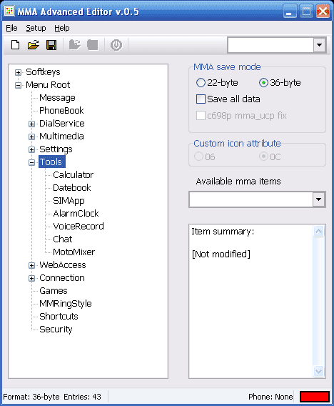

нет у меня в нем тулза ни какого . есть в нем : fail / setup / help
что делать ?
скиньте мма едитор в котором есть тулз
Инструменты - IM место по умолчанию, я это имел ввиду.
Нда... а File нажать не пробывал? Подключаешь телефон => File => Open from phone => добавляешь что нужно => File => Save from phone => потом перезагружаешь.
Вопервых телефон V9 не коннектит с прогой .
во вторых я ручками скачал мма_юсп а что и как туда добавить я не догоню...
я говорю про IM где его тут взять ?
Fenja
сообщение 14.3.2009, 13:20
Сообщений: 5 564
Регистрация: 25.8.2008
Из: г. Пенза
Пользователь №: 179 851
Модель телефона: MotoRazr v3i
Прошивка: MotoUpdate v1.1
Рейтинг: 1756
Открывешь mma_ucp, видишь структуру. Ставишь курсор на Tools потом щелкаешь на стелку под надписью Available mma items, выдишь список, выбираешь Im видишь выпадающую менюшку, выбираешь Add subitem , потом Add last - если пункт будет последним.

Не работает аька когда прписываю в файле строчку 0хEA60. Просто не запускается . Подскажите что мона сделать???? sad.gif

Sonic X, файл в юникоде-16, писать латиницей. Перепровеь.

Модель телефона: Motorola E770v
Прошивка: Vista RTM final
Цитата(AlexKooper @ Сегодня, 19:59)
юникоде-16
Глянь, что тут выбрать?

Sonic X,
а ты сохраняй не "сохранить как", а просто нажми "сохранить"

Meate,
Какую мне от туда выбрать????
Так и делал

Sonic X, UTF-16 BE попробуй

Sonic X, параметры из конфига берутся только в момент создания аккаунта. если ты сменил конфиг - телефон об этом не знает и по-прежнему юзает тайминги из аккаунтс.сфг. надо пересоздавать там учётку
