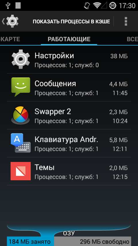

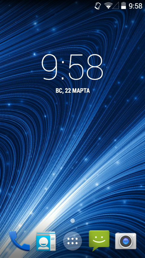

Собираю прошивку 4.4.4 для дефика... Авось получится)
Пока получается: Прикрепленное изображение
Приложений по минималке: галерея, голосовой набор, диктофон, календарь, калькулятор, камера, контакты, настройки, сообщения, телефон, фонарик, часы, busybox, радио, текстовый редактор (аля блокнотик... но существенно лучше(как по мне)), опера мини, своппер, x-plore...
Все остальное безжалостно выпилено... Буду гонять. Авось ишо что подпилю...
За основу взято paranoidandroid 4.4.4 версия андрюшки...
Немного о свободной оперативке при 512мб свопа: Прикрепленное изображение
Полежит немного без симки, но с вифи... Скажем ночку... Там и глянем средний жор батарейко...
Обновляемс... За ночь сожрато половина зарядко ... Чтоо... Бум бороться с его желанием "поесть")))
Ковыряясь в настройках жорик выловлен и убит... Но можно еще и потестить телефонную часть...
<UPD (27.03.2020)>
По софту произошли изменения: Галерея, Голосовой набор, Диктофон, Календарь, Калькулятор, Камера, Контакты, Настройки, Сообщения, Телефон, Фонарик, Часы, Busybox, Радио, JotaTextEdit, X-Plore, Swapper, Via. Пока тестирую на предмет замены встроенной клавиатуры на что-нибудь легче и проще...
Сообщение отредактировал Programmer-tm(Мотофан.) - 27.3.2020, 9:50
сообщение 27.3.2020, 10:24
Сообщений: 1 681
Регистрация: 21.3.2010
Из: Из мира сего
Пользователь №: 215 291
Модель телефона: Moto X Play
Прошивка: Модифицированная...
Рейтинг: 620
ParanoidAndroid_Lite
Contributors:
carlo93, Quarx, Kayant, BlechD0se, xdarklight, jereksel, all the paranoid and cyanogenmod team, everyone i forgot (sorry)
Это было собрато:
Programmer-tm(Мотофан)
Откуда брать:
Как оно выглядит (примерно):
Изменяшко:
А оно тута...
Почището почти все "лишнее".
В планах еще больше озорничать работать над очисткой и оптимизацией... Но не в ущерб рукоб... работоспособности...
Из моего разд...ва нововведения:
BusyBox Pro
Hacker`s Keyboard
Jota Text Editor
Swapper 2
Via Browser
X-Plore
P.S.:
Файлика с инструкцией как шить пока нет, но ход процесса описан туточки... Если есть у кого возможность потестить - пишите в теме.
Оригинал прошивки взят отсуда.
И маленькая подсказочка: Жми смайлик на счастье smile.gif, да не тут, а выше, но можешь и тут...
И да, я надеюсь 4pda & XDA наши друзья и тут не потрут ссылочки на оригиналы материалов, но, на всякай случай, я зачеркаю их...
И последнее: почему в сообщении? потому, что бета или гамма и выше этого я пока не дорос... Кидать в шапку или нет? Можно и кинуть, а что, а вдруг пригодится кому...
