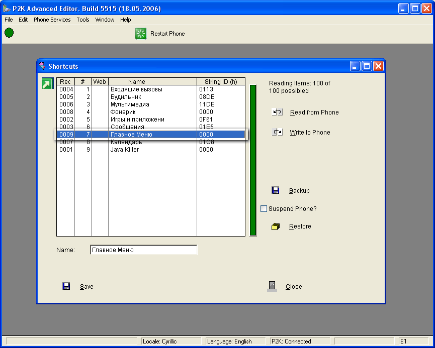

Вот в этой теме я описал метод Выгрузки невыгружаемых и зависших корелетов/мидлетов с помощью метки.
Но помимо выгрузки явы есть еще и другие полезные ивенты, метки на которые повесить нельзя, например фонарик или главное меню. Поэтому в этой теме я объясню, как сделать метку на любой ивент.
Здесь: ProcedureScaner , и на сайте электро: http://elektro255.ovh.org/Jsynerj.php есть список кодов известных ивентов. Все ивенты там для R373_49R. Коды на других моделях/прошивках могут не совпадать, поэтому прийдется их искать вручную.
Покажу на примере, как сделать метку на Главное Меню.
1. Делаем метку на любой пункт меню в телефоне (долго удерживаем кнопку [меню] над пунктом) и задаем ему имя и клавишу:
2. Коннектим телефон к компу
3. Запускаем P2Kae
В нем заходим в "ShortCuts" ("Метки"), считываем данные с телефона и находим среди меток новоиспеченную. Запоминаем ее ID (rec).

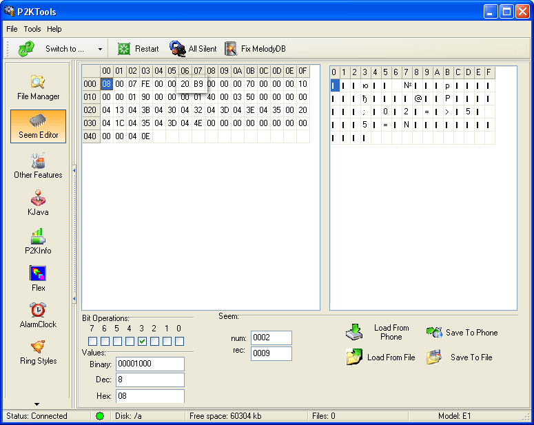

4. Запускаем Seem Editor
Я выбрал P2Ktools. Там считываем сим 0002_[rec], где [rec] - ID метки, запомненный ранее. Потом смотрим на оффсеты 06-07. Это ID вызываемого ивента. Меняем его на ID ивента, вызывающей главное меню. На R373 платформе это 8377. Переводим в 16-тиричную систему счисления и получаем 20 B9. Заменяем то, что у нас было на 20 B9, сохраняем в телефон и сразу же проверяем эту метку (жмем [меню]+цифра). Если работает - значит все сделали верно. Если не работает, значит либо сделали неверно, либо код не тот.
Список найденных кодов ивентов для R373_49R: ProcedureScaner и на сайте электро http://elektro255.ovh.org/Jsynerj.php. Для R373_79R часть кодов подходит, часть надо изменить, прибавив 3. На других платформах пока коды не так открыты. Здесь: Выгрузка невыгружаемых и зависших корелетов/мидлетов есть коды для выгрузки корелетов и явы для многих платформ.

Я нашел только на сворачивание явы- она давно известна 8382. Попробуйте ее на метку повесить- может она и из фона вызывает

DmT, есть ивент, вызывающий показ уровня громкости для L7 и Electro mod- 8394 А уж после его вызова громкость джоем регулировать можно. Если найду именно на повышение и понижение- тебе сообщю

копался седня с этим симом, где метка лежит... может конечно Вы уже это раскопали и я не заметил, но.....
нашел вот что...
применительно к V3x, у вас все равно номер функции другой будет
в этом симе 7 и 8 байты - это номер функции
так вот зашел я в Сообщения и наделал меток на каждый пункт, т.е. для "Создать сообщение", "Входящие", "Исходящие", "Черновые" и т.д.
и выясил следующее, что для всех этих пунктов номер функции один и тот же, у меня 0x66B
но для каждого пункта есть еще параметр и значения отличаются друг о т друга, и параметры по всей видимости находяться в 4х следующих байтах за номером функции...
хотя может ошибаюсь...
тоже самое и для пункта меню "Последние вызовы", там есть Входящие, Исходящие, Блокнот...
Здесь тоже номер функции один и тот же, а потом идут номера какие то, видио параметры....
Кстати для меток на яву... номер функции тоже один и тот же. а следующие 4 байта - это номер мидлета из j2meX.jar вроде бы...

Параметр похоже соответствует порядку в меню (а для джавы - в режиме сортировки по именам?)

похоже что так
это похоже просто номер пункта.
А параметр вроде начинается с офсета 0с(также 4 байта)
Несогласен. Проводил экспирименты.
