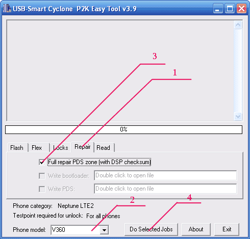

Еще бы доходило, ты чушь какую то делаешь. Как делать репайр смотри скрин:
Спрошу еще раз, вдруг ответишь. Что за прошивку ты пытаешься залить, состоящую из 11 кодовых групп и заряжен ли у тя акумулятор?
Кстати, если при репайре будет ошибка, то переткни кабель в задний usb компа и заряди акум на полную.
Schwarzketan
сообщение 28.4.2009, 18:56
Регистрация: 24.4.2009
Пользователь №: 198 358
Модель телефона: v360
Прошивка: R4513_G_08.B7.AER
Fenja давай без понтов. Ставлю иголку соедененную с землей на ТП. Подсоеденяю батарею. Убираю иголку. Нажимаю Do Selected Jobs и получаю
Connecting to phone ...
Connected to: 'Motorola Flash'
Connected OK
Bootloader version: 0300
Sending loader to phone ...
ERROR: Not received READY
ERROR: Send loader failed (2)
А прошивкой пользуюсь R4513_G_08.B7.5AR_RB_RFDI_PDS015_LP0003_DRM0101_GMTROYL001AA0F2_image
