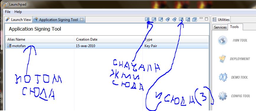

Цитата(Introit Nefas @ 12.1.2010, 16:41) *
Помогите!!!Зарегистрировался, скачал MOTODEV_SDK_for_Java_ME_3.0.0, но там даже Request Sertificate не выбирается!
посмотри скринПрикрепленное изображение
