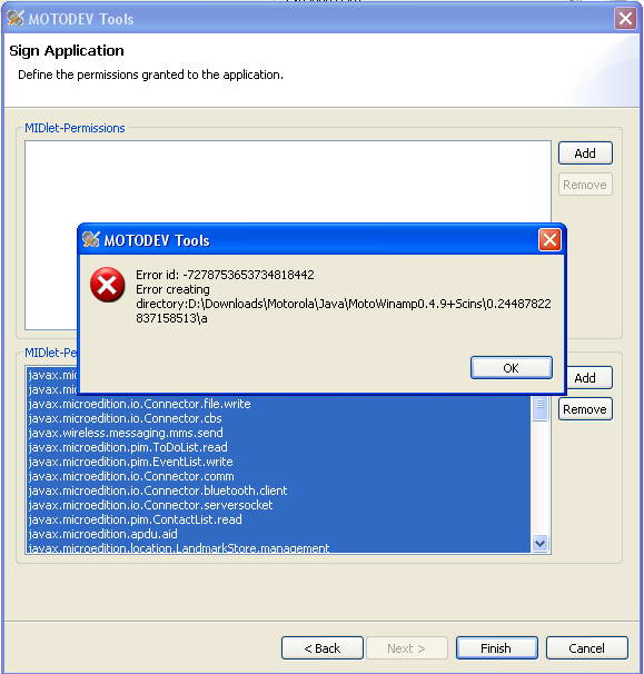

сообщение 30.10.2008, 14:44
Сегодня пришел email, я забрал свой сертификат и начал подписывать программы. В принципе все получилось доступ к файлам блютусу и сети дан, но не во все программы удалось подписать.
например замечательно работают Minicomander и Opera clap.gif но савсем отказуется подписываться BT file meneger и BlueFTP (если кто не знает это obex файл менеджеры) причем при попытке их подписать вылетает ошибка так вот может кто нибудь из знающих посмотрит в чем проблема ну или хотя бы дайте достойную замену.

Проблема в том, что нужно перепаковать JAR файл (у меня тоже были ошибки) хотябы тем же 7-Zip или WinRar. В джимме вдобавок нужно из манифеста поудалять Midlet-Jar-Size (как они узнали размер файла ещё до запаковки???) и Midlet-Jar-Url.
Когда подписываешь, просто добавляй все разрешения в поле "Midlet-Permissions-Opt" тогда будет без проблем.

-Tim-, спасибо, разобрался. Но теперь другая проблема, при подписывании jad файла выдает ошибку. В чем дело, кто-нибудь знает? Может проблема в том, что сертификат для L7e, а у меня L9?
Сообщение отредактировал SAN 2005 - 9.11.2008, 9:11
-Tim-
сообщение 9.11.2008, 17:14
Сообщений: 36
Регистрация: 29.9.2008
Пользователь №: 182 537
Модель телефона: L7 & L9
Прошивка: ACR_RB + 22.05R
SAN 2005, как вариант, попробуй сначала в MIDlet-Permissions что-нибудь выбрать, там выбираются юзерские опции, если не поможет, попробуй пересобрать JAR-файл. Поэксперементируй с правами.

У меня похожая ошибка вылетала при попытке подписать приложение с классами vodafone.
И часто встречаемая мной проблема - в манифесте jar-файла указан размер jar-a. Надо удалить эту запись, перепаковать и подписать как обычно.

Ура! clap.gif Подписал всё-таки приложения сертификатом. Я так думаю на данный момент нормальный доступ к ФС из явы для L9 моделей решает именно сертификат, который могут дать Motorola. Это действительно работает, выражаю благодарность L7EeePC.
