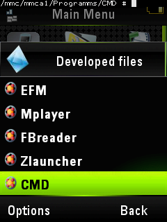

И в картинках:
Прикрепленное изображение>Прикрепленное изображение>Прикрепленное изображение>Прикрепленное изображение>Прикрепленное изображение>
Проверено, работает. Также работают CMD и FBReader (последний правда нестабильно). Из той же папки Programms.

anhvu2875
сообщение 16.6.2008, 11:14
Сообщений: 249
Регистрация: 2.11.2007
Пользователь №: 152 593
Модель телефона: K1 , RAZR2 V8 2GB
Рейтинг: 28
MOTOV8 :
CMD : running command line on ur phone V8 ?!! quite interestingly !! smile.gif smile.gif
IPB Image
