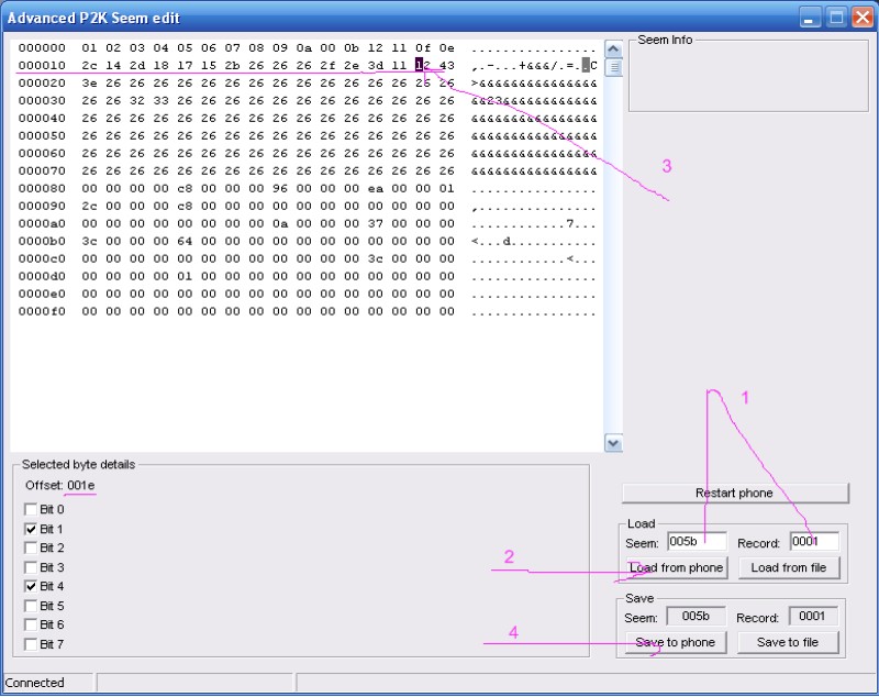

Модель телефона: v3i
У меня вопрос.не работает зеленая кнопка(вызова) хотел бы переназначить ее на кнопку браузера.Как это можно сделать???
Fenja
сообщение 21.3.2010, 13:53
Сообщений: 5 564
Регистрация: 25.8.2008
Из: г. Пенза
Пользователь №: 179 851
Модель телефона: MotoRazr v3i
Прошивка: MotoUpdate v1.1
Рейтинг: 1756
lansel,
попробуй сим 5b, record 1, офсет 1e поставить значение 12
lansel
сообщение 22.3.2010, 15:05
Регистрация: 21.3.2010
Пользователь №: 215 282
Fenja, а поподробней не мог бы рассказать,какой прогой?
Fenja
сообщение 22.3.2010, 15:16
Сообщений: 5 564
Из: г. Пенза
Рейтинг: 1756
Качаешь дрова https://motofan.ru/soft/?action=list&parent=13, прогу p2kseem, конектишь телефон, ставишь дрова, запускаешь прогу, дальше смотри скрин smile.gif

еще не работает кнопка громкости.что можно сделать?как перенаправить?без ухудшения функциональности

Fenja,
ну вот у меня не работали кнопка вызова,и все кнопки на крышке.вызов исправил...вот теперь надо и громкость,а фотокамера же на крышке находится?

Офсет 1f . Для увеличения громкости 17, уменьшие громкости 18.
Если что, я смотрю значения тута seem 005b_0001
