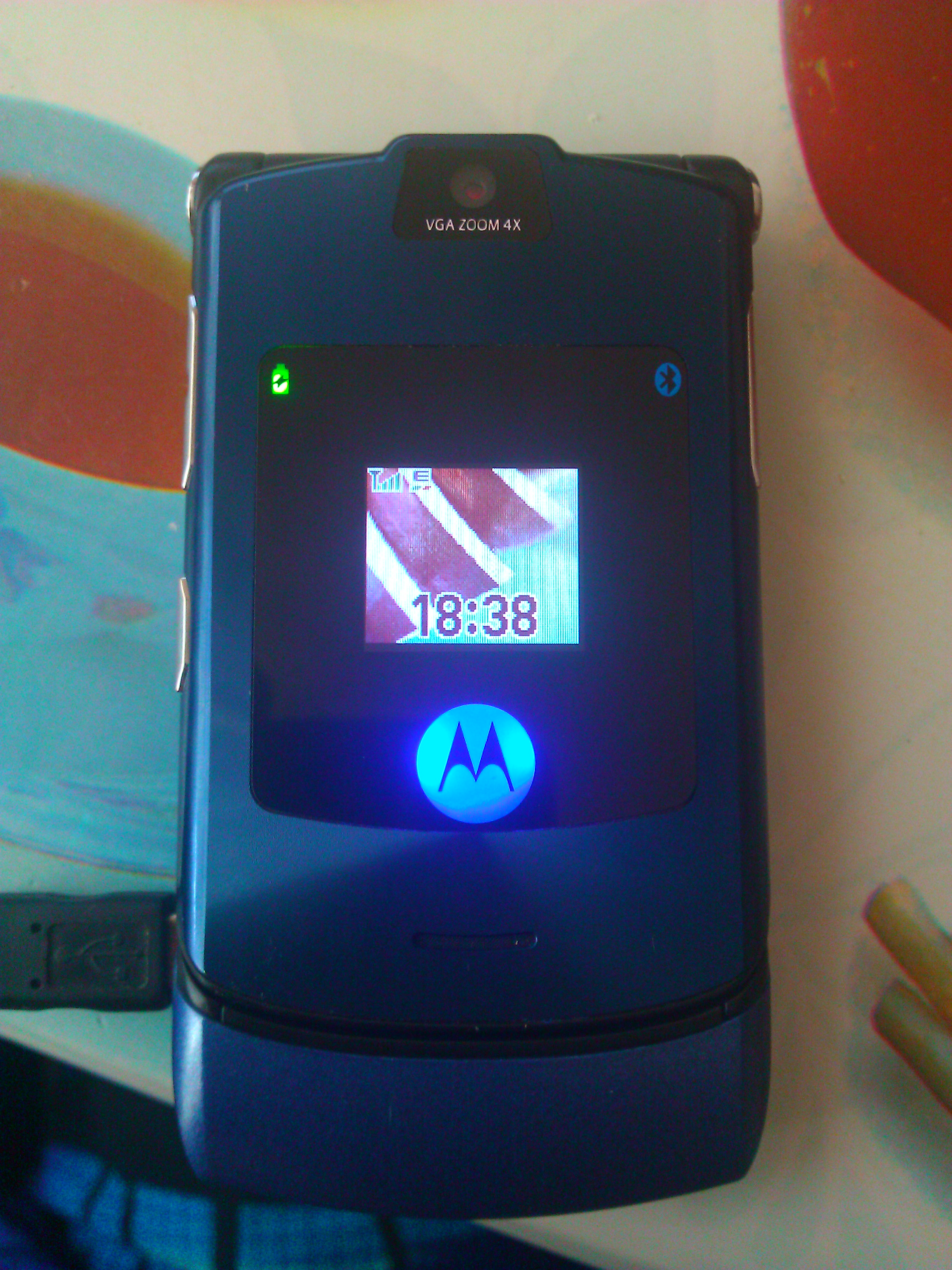

Добрый день. Купил в Китае телефон v3i (не знаю какой именно). Вроде живой, и похож на оригинальный - только дохленький.
Хочу прошить монстра.
Опыт имеется (С380, Е398), но это было около 10 лет назад, я просто все напрочь забыл. Тестпоинт не пугает, паяльник тоже, фен тоже. Прошу помощи потому что странная прошивка стоит, и я не пойму насколько он v3i и какой из них.

Модель телефона: MotoRazr v3i
Прошивка: MotoUpdate v1.1
Рейтинг: 1756
Цитата(Неназыаемый @ Сегодня, 18:45)
* Купил в Китае телефон v3i (не знаю какой именно)
Этот Motorola Razr V3ire
* Хочу прошить монстра.
Нету таких, только пара оригинальных прошивок.

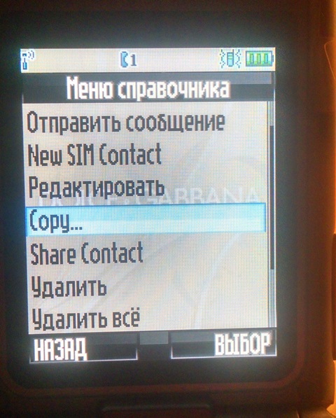

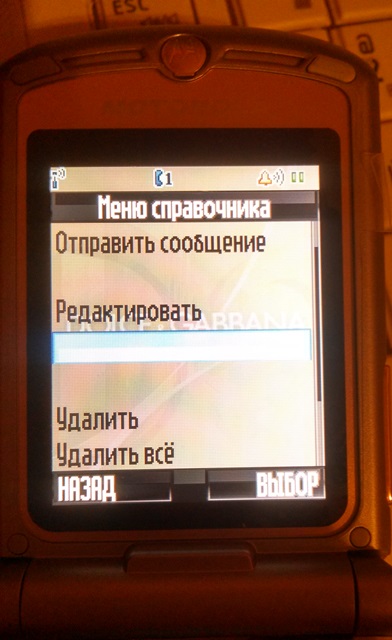

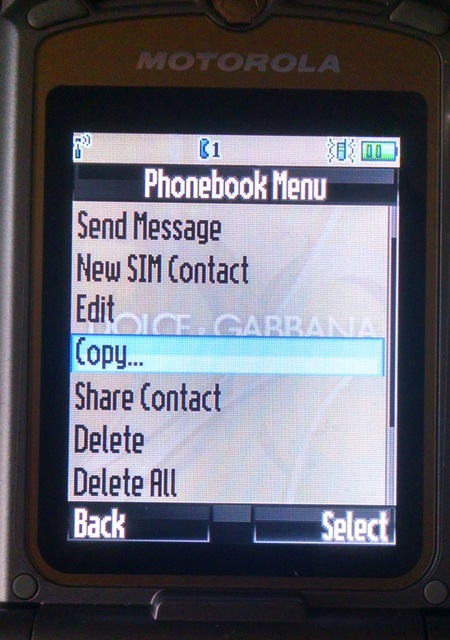

Начинаю разбираться в причинах. Откопал на файлобменниках оригинальный лэнгпак для v3t. без русского разумеется. Прошил телефон. Отсутствующие пункты появились.
Вывод: В лэнгпаках для v3i отсутствуют пункты меню которые есть в v3t, поэтому там и пропуски.
Для сравнения 2 фото, 1е на телефоне установлен русский лэнг, второе оригинальный
Добавлено позже (6.8.2014, 17:51):
Отредактировал в MotoLangEditor лэнгпак. Сохранил его в единственно возможном smg формате, но ни один прошивальщик этот формат не воспринимает. Нужна помощь.
