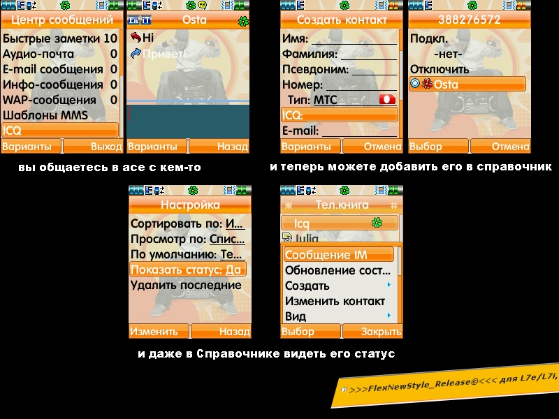

Как во встроенной асе добавлять контакт в контакт лист? У меня одного получилось добавить, а больше никак. И главное не могу найти, откуда добавлял...

AlexKooper
сообщение 1.2.2008, 6:18
Сообщений: 2 838
Регистрация: 27.7.2005
Из: Йошкар-Ола
Пользователь №: 47 140
Прошивка: AlexKooper mod v.47
Рейтинг: 1337
Цитата(shevayura @ 31.1.2008, 18:04) *
немогу зайти.. пишет что неверный логин или пароль.. хотя всё верно.. перебирал 152 раза... может из-за того сто пароль буквенный?.. типа qwerty..
У меня тоже буквенный, все нормально

сообщение 20.2.2008, 13:59
на модели L7e номера ICQ можно добавлять и в Справочник. пример:
https://uploads.motofan.ru/post-8235-1203514262.jpg
