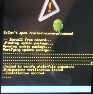

Рекавери не дает обновиться ни из какого апдейта. Ни из этого ни из какого-либо другого. Наверное из-за того, что телефон, перед тем как его уложили, не был рутирован.
Теперь при любой попытке поставить апдейт с карты памяти выдает следующее:

попробуй сделать так. хуже чем есть не будет. поставь это через рекавэри меню (у меня после него появился бут 30.04) (наверно надо будет переименовать его в "апдэейт.зип")
прошей тогда офф. 2.1 sbf а затем поновой 2.3.320... sbf

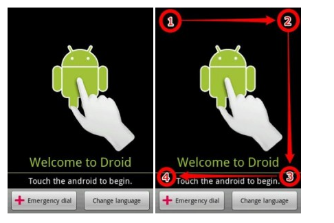

Нужна помощь!!!Привезли Дроид Х, но при включении требует активацию и андроид не включается...Что делать,подскажите пожалуйста!!!

помоему достаточно ткнуть пальцем по 4 углам экрана начиная с верхнего левого угла и дальше по часовой - и будет счастье

Огромная благодарность-про счастье Вы правы-Вам тоже почаще таких моментов!!!
