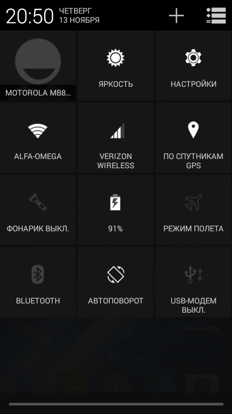

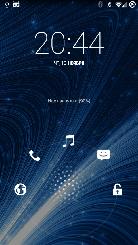

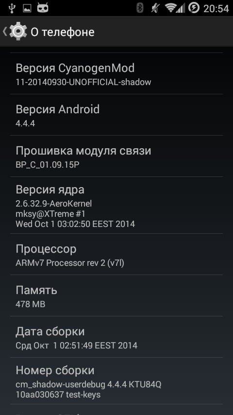

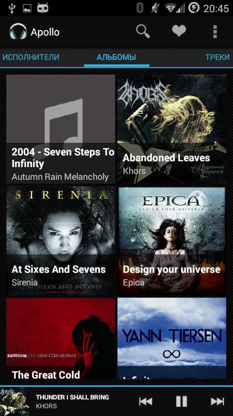

CyanogenMod 11 Android/4.4.4(Unofficial)
Прикрепленное изображениеПрикрепленное изображениеПрикрепленное изображение Прикрепленное изображение
