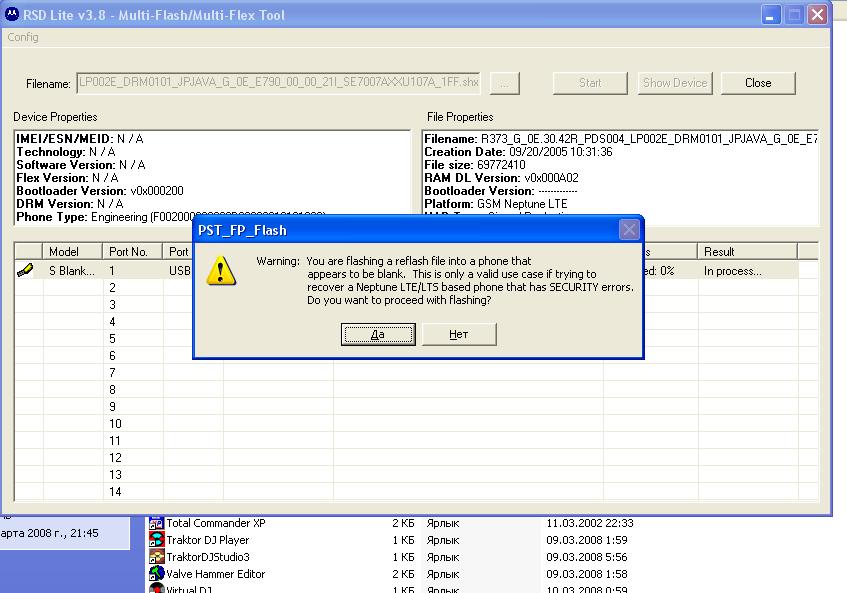

Че та у меня не получается вроде операция не сложная в чем может быть причина???
Добавлено позже (15.1.2008, 16:41):
Второй бут не прошивается, а на теле SIR EROR

Chursin, c sig error второй степ не прошьется, т.к. не запустится дуалбут из первого степа. сначала нужно обычными методами устранить сиг еррор (прошить правильную прошивку для нужного бута)
Если тебе не трудно объясни как по шагам это нужно делать?
Я так понял что тупо открываю F&B прошиваю бут 1, все в норме единственое тело после перезагрузки ни че нового не пишет, после пишу бут2 выскакивает Jump ошибка и соответственно остальное все ошибка и на теле SIR EROR.
Объясни начинающему мотофану по шагам как сменить 0А.02 на 07

Шапку читате, там написано, что после 79 прошивки комплект не подходит, нужно сг1 из степ1 заменить на прилагаемую (в шапке)
Тогда бут проверит корректность сг1, и разрешит запускатся дуалбуту

d3m0nn
сообщение 20.3.2008, 20:56
Регистрация: 16.10.2007
Пользователь №: 150 755
Модель телефона: e1
Телефон вроде как полностю сдох,
Слазил с 79 прошывки
Делал следуещее (Через Флешбейкап 3)
1. Прошыл степ 1. (CG1 заменил)
2. Прошыл степ 2.
3. Прошыл Вот эту прошывку "R373_G_0E.30.42R_PDS004_LP002E_DRM0101_JPJAVA_G_0E_E790_00_00_21I_SE7007AXXU107A_1FF.shx"
Всё нормально "шылось" Ошыбок не выдавало, "Операция выполнена"
После чего экран не горит в телефоне, когда подключаю к компу определяет телефон, НО! В флешбейкапе, телефон не определяет, пишет просто телефон подключен и ВСЁ, а в RSD_LITE при подключении пишет FHONE FAILED initial security verification cheks. HAB error 0x35.
Нажымаю ок, После чего вижу в Device Properties
IMEI/ESN/MEID: N / A
Technology: N / A
Software Version: N / A
Flex Version: N / A
Bootloader Version: v0x000200
DRM Version: N / A
Phone Type: Engineering (F002000000003B60092616101860)
А в моделе телефона пишет "S Blank Neptune LTE"
После чего попытался прошыть телефон всё той же прошой "R373_G_0E.30.42R_PDS004_LP002E_DRM0101_JPJAVA_G_0E_E790_00_00_21I_SE7007AXXU107A_1FF.shx" только уже через RSD_LITE после чего появилось вот такое окно. (скмн внизу)
Уже после чего Я прекратил прошывку.
В Флешбейкапе пишет
*** Начало операции (20.03.2008 22:00:57) ***
Flash&Backup 3.0.4
Запись данных: C:\Documents and Settings\1\Рабочий стол\Рабочий Стол\R373_G_0E.30.42R_PDS004_LP002E_DRM0101_JPJAVA_G_0E_E790_00_00_21I_SE7007AXXU107A_1FF.shx
Разделение прошивки...
Запись загрузчика...
И долго думаешь мин 40 "думало" и так дальше и ничего не произошло...
Что Я сделал не так ? Что мне теперь делать ? Может я не той прошой шыл может нужно было шыть 42_for_all ?
Подскажыте что мне сделать на даный момент... И если можно то ПОПОДРОБНЕЙ а то это моя первая "прошывка" И Я толком то не знаю что делать и признаю это ( Одним словом ХЕЛП
Сообщение отредактировал d3m0nn - 20.3.2008, 20:57
