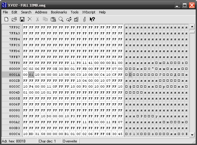

В прошивке (cg1) по оффсетам 1A-1B лежит word (число размером 2 байта), который называется pds sequrity version. Этот оффсет должен быть равен значению определенного сима (2E7) и быть не меньше чем значение в ОТП. Сим 2Е7 в нормальных условиях заблокирован от чтения/записи (не проблема). Проверка ОТП добавлена в 0А02 буте и не существует на 07Д0.
Значения pds sequrity version разных прошивок

поменять ОТР в обратную сторону мы не можем sad.gif Но мы можем поменять содержимое cg1!!!
Практика:
Берём и ставим на прошивку патч такого вида:
[Patch_Info]
Description=pds sequrity  version as 79R
[Patch_Code]
0001A: 0001
(либо 0001B: 01, что одно и то же)
Патч прилагается: ver_as_79R.zip
Что делает этот патч? Он в CG1 меняет версию sequrity version на 0001, т.е. прошивка с таким патчем имеет версию "как у 79" и бут разрешает ей запускаться.
(Для работы патча на буте 0А02 должна быть снята RSA по методике для LTE2) Рекомендуется воспользоваться готовым монстром с дуалбутом, например mpx v2 или mpx deluxe, the live и т.п. для бута 0А02
С этим патчем уже не требуется редактировать ПДС, т.к. сим 02Е7 имеет нормальное для 79 прошивки значение 00 01. Но этот патч у вас будет нужен ВСЕГДА при прошивке (кроме применения собственно 79 прошивки), т.к. запись в ОТР осталась и никуда не делась.

b_den, а у тебя точно фуллбэкап несжатый? может ты его запакованный смотришь? как файл называется и сколько размером?

Цитата(b_den @ 26.6.2007, 22:37) *
Alex Kooper, делою всё по твоему мануалу,но не могу наути такие же оффсеты в ФулБекапе...
Выложи скрин того что у тебя с оффсета 80000h

Р В Р Выкладываю скрин обработки ФБ32.Правильно ли найден сектор который меняется?
Правильно
