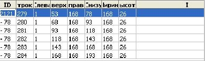

S.T.@.L.K.E.R.
сообщение 22.1.2008, 4:32
МОТОRadiation
Сообщений: 55
Регистрация: 31.5.2007
Пользователь №: 136 649
Модель телефона: motorizr Z3
Рейтинг: 42.5
bev, Вот что у меня стоит в id 78
bev
сообщение 22.1.2008, 12:03
Сообщений: 229
Регистрация: 24.7.2006
Из: г.Братск
Пользователь №: 92 552
Модель телефона: E8, xt720, iPhone
Рейтинг: 297
S.T.@.L.K.E.R.,
Открой ski файл hex редактором, найди строчку 0 78 6 за ней следует 1 2121 1 43(или53) 168 68 поменяй её на 1 1 43 168 68
Сообщение отредактировал bev - 22.1.2008, 12:10
S.T.@.L.K.E.R.
сообщение 22.1.2008, 13:14
МОТОRadiation
Сообщений: 55
Рейтинг: 42.5
bev,
не помогло,может я что-то не так сделал... ! Я сделал так 1 1 43 168 68 (вместо 2121 поставил пробелы) Так ?

bev
сообщение 23.1.2008, 7:22
Сообщений: 229
Из: г.Братск
Рейтинг: 297
Цитата(S.T.@.L.K.E.R. @ 22.1.2008, 21:14) *
bev,
Вот так 1_1_43_168_68, где _ пробел

Короче народ, есть один вопрс (впринцепе я уже укого тока неспрашивал,но малоли...)
Нужно поменять цвет в джаве(красный) , вот скрин - Изображение.
Весь трабл в том что этого цвета НЕТУ В СПИСКЕ ЦВНТОВ SKIN4MOTO!!! Код цвета : (240 24 24- в RGB),
очень нужно поменять цвет, кто знает отзавитесь, дам ПЛЮСОВ. Очень нужно.
