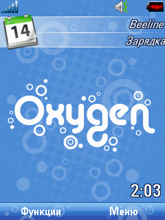

Я разобрался в чем дело. Сейчас вставил симку от билайн где работает только жпрс (точнее у меня вообще жпрс пакет отключен), теперь иконка уровня сигнала норм отображается. Zorge.R судя по твоему скрину у тебя жпрс?
З.Ы Спасибо Yarik_kurd за наводку. Сейчас попробую сделать скрины.

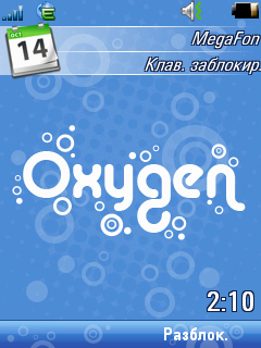

Цитата(Wisher @ 20.4.2008, 1:57) *
я вобще нахожусь в зоне EDGE и глюк, но раньше то такого глюка на скинах не было...
Ты меня не понял, как раз у тех у кого работает EDGE глюк и проявляется.
Выкладываю скрины Прикрепленное изображение Прикрепленное изображение Прикрепленное изображение Прикрепленное изображение

Цитата(Wisher @ Сегодня, 3:39)
подтверждаю, во всем виновать EDGE<br />вот скриншот с EDGE <br />а вот без него с другой сим картой
аттач правильно крепится, только в расширенном режиме .
закрепить из быстрого ответа не выйдет, будут глюки.
Добавлено позже (20.4.2008, 3:42):
во всём виноват иконрез, без иконки еджа. в следующий рз пофиксим...
ну ладно.... уговорили!
в следующей сборке, основным будет Алкали! tongue.gif (ну или скин, с полным иконрезом)

-основной скин Oxygen.
-есть дополнительная папка для установки не виснущих скинов /Ezxlocal/Skin/ (тут создаем папки 1 или 2, в которые кидаем файлы скина) (ВНИМАНИЕ! свободного места там, всего 3 МБ! не любой скин туда влезет)

Почему во всех скинах стоит оксигеновский фон?, и скины из mnt телефон не видит
фон от оксигена, в тех скинах, где нет своего фона.
скины из mnt видит в сборке 0.6.3 RC3.
