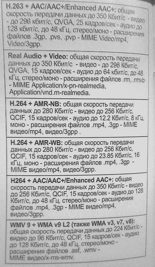

Вот настроенный скрипт готовый для кодирования в высочайшем качестве видео для горизонтальных экранов Е8
В архиве бат-файл для скрипта, сам скрипт и его работа описана в теме выше :Скрипт дя кодирования видео в эталонном качестве
масимально возможные битрейты и подходящие форматы написаны здесь:
Сообщение отредактировал dan47 - 10.7.2008, 19:18

хы смешно... я тоже мог бы выложить сфотканые странички инструкции...
только без обид.

Но ведь ты так не сделал))) К тому же настройки не приложил бы.
