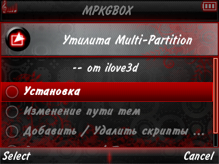

Sereg_K насколько я понял он "отбивает" от fat32 определённый сектор флешки и создаёт ещё 2 раздела - один для swap файла, другой для ext3 системы ( стандартной для Linux smile.gif Поэтому и рекомендуют сделать бэкап - ведь могут удалится нужные данные при "отбивании" пространства". А программа врядле будет искать в системе swap файл и перемещать куда нужно. Поравте если не прав shuffle.gif

Сборка от ilove3d, заточена под его моды. Поэтому работать нормально на большинстве сторонних не будет.
решил пофиксить (на большинстве модов должна работать)
Прикрепленный файл E8_Partitioner_z_fix.mgx.7z   ( 122.23 килобайт ) Кол-во скачиваний: 486
в конце имени убрать 7z и установить через диспетчер файлов. (Только в телефон!!!)
Затем запустить и выбрать первый пункт, после этого выбрать желаемый размер свапа и ext3 раздела.
Ext3 раздел в этом приложении, в отличии от оригинала будет монтироваться на /ezxlocal/ext3
p.s.: у вас должна быть поддержка авторана из /phone/unKnown/S*, для работы автозапуска скрипта.
p.p.s.: после перезагрузки, зайдите в /ezxlocal/ext3/ если там есть папка lost_&_found, значит все работает.

вот свежая сборка, со встроенными шоу модулями (чтобы работало даже на тазике и тостере):
Прикрепленный файл E8_Partitioner_z_1.3_fix.mgx.7z   ( 122.7 килобайт ) Кол-во скачиваний: 542
так же исправил пути для шрифтов, скинов, звуков и анимации старта и отключения, на /ezxlocal/ext3/
p.s.: перед установкой, прочтите пост №7 ^, там написано про танцы с бубном, если Вы уже ставили прогу.

Вот, пофиксил. Теперь автоматом меняет путь в конфиге скина на /ezxlocal/ext3/skins:
Прикрепленный файл E8_Partitioner_z_1.4_fix.mgx.7z   ( 122.22 килобайт ) Кол-во скачиваний: 320
Перед установкой, удалите старую версию!
работаем так:
-кидаем нужные скины в /память/телефона/skins/
-запускаем прогу и выбираем Transfer theme. Прога перенесет все скины на раздел ext3.
-Заходим в настройки\темы\ и выбираем только что установленную тему.
p.s.: когда жмете transfer theme, надо чтобы ваш активный скин сам не лежал в /память/телефона/skins/, а то и его перенесет.
т.е. когда жмем первый раз, желательно выбрать к примеру родной скин телефона. потом можно смело юзать скины из ext3 и сколько угодно раз тыкать на Transfer theme.
Сообщение отредактировал Zorge.R - 6.10.2009, 17:49
