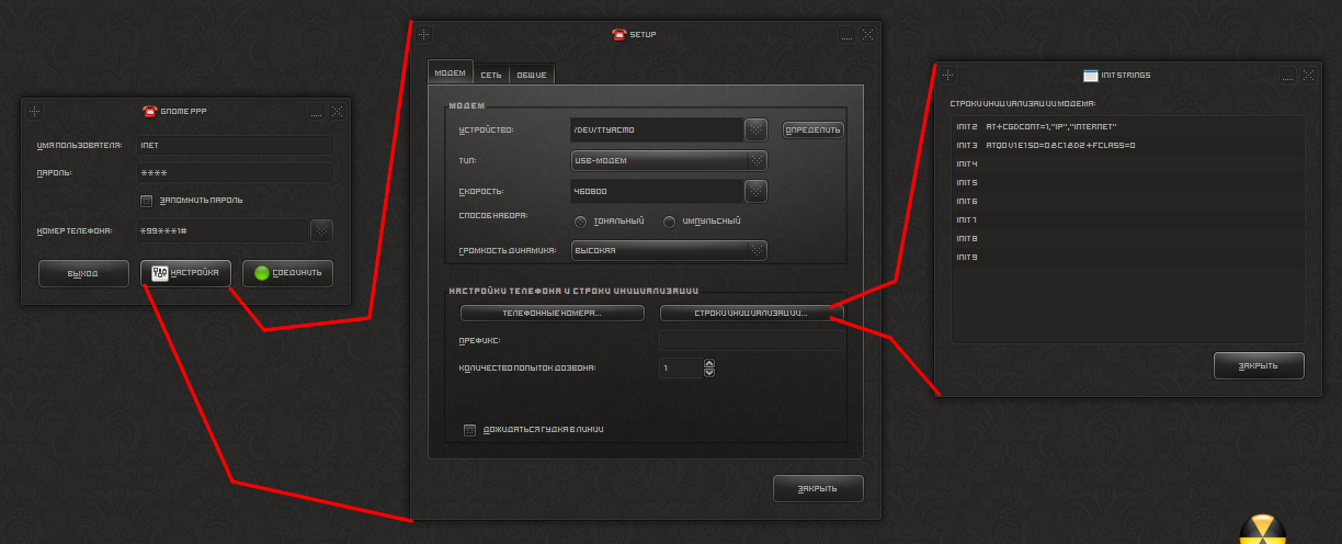

Zorge.R
сообщение 31.10.2009, 18:59
Group Icon
Группа: System Administrators
Сообщений: 1 915
Регистрация: 4.10.2006
Из: рук в руки
Пользователь №: 101 800
Прошивка: 1CR
Рейтинг: 2510
мои настройки Gnome-PPP:
p.s.: для тех кто хочет, но не может поднять модемное соединение.
p.p.s: в строке инициализации, там где at+cgdcont= и т.д. , "internet" это Ваша точка доступа. (номер набора, и логин\пароль тоже зависят от оператора)
к примеру, у Вашего оператора точка доступа mbb.internet.ru, тогда строка будет выглядеть так:
at+cgdcont=1,"ip","mbb.internet.ru"
